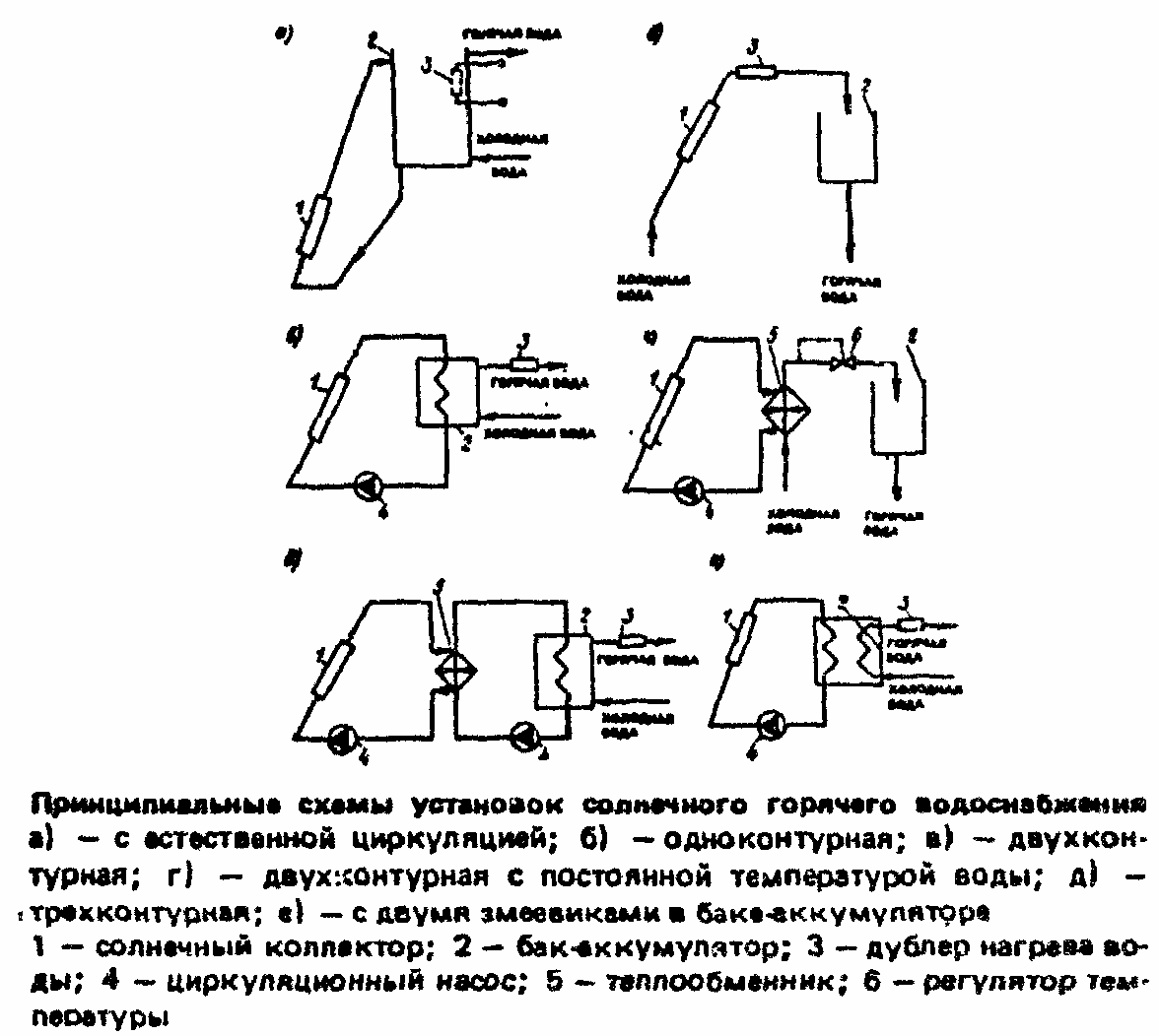

3.2. Основные принципиальные схемы установок солнечного горячего водоснабжения приведены в Прил. 2.
3.3. Установки солнечного горячего водоснабжения с естественной циркуляцией, как правило, следует применять при площади солнечных коллекторов до 10 м2.
3.4. Сезонные установки без дублирующего источника теплоты с принудительной циркуляцией должны работать в режиме с постоянной температурой горячей воды.
3.5. В качестве теплоносителя в теплоприемном контуре двухконтурных установок следует применять, как правило, деаэрированную воду или нетоксичный и негорючий антифриз. Допускается применение антифризов на основе этиленгликоля. При этом следует применять баки-аккумуляторы с двумя независимыми теплообменниками или трехконтурную установку.
3.6. Установки солнечного горячего водоснабжения должны быть взаимосвязаны с дублирующими тепловыми источниками (котельной, ТЭЦ, электрокотлом и т.п.), используемыми в качестве догревателя воды, предварительно нагретой установкой солнечного горячего водоснабжения.

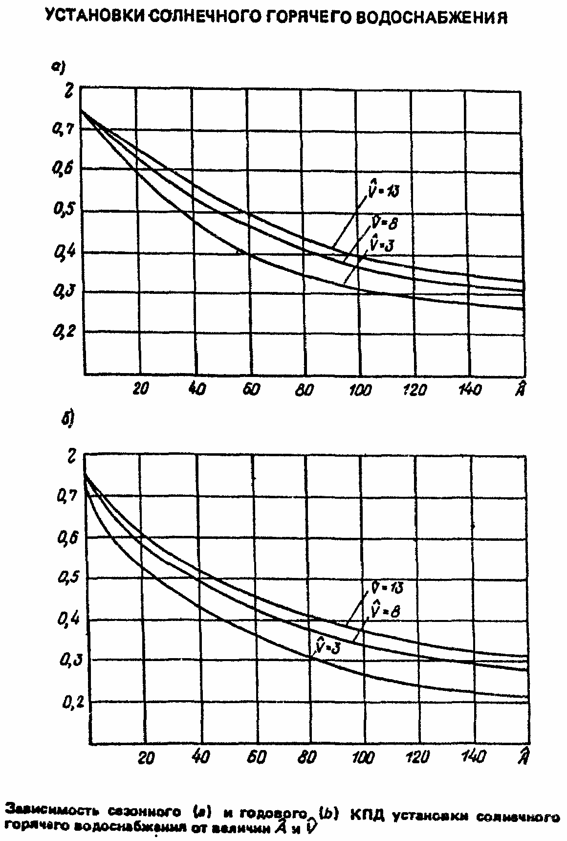

4.4. При отклонении солнечных коллекторов от южной ориентации до 15° количество поглощенной радиации снижается на 5%, при отклонении до 30° - 10%.
4.5. Площадь солнцепоглощающей поверхности установок с дублером А, м2, следует определять по формуле
ВЕДОМСТВЕННЫЕ СТРОИТЕЛЬНЫЕ НОРМЫ  УСТАНОВКИ СОЛНЕЧНОГО ГОРЯЧЕГО ВОДОСНАБЖЕНИЯ  НОРМЫ ПРОЕКТИРОВАНИЯ  ВСН 52-86 , (6)
где ВЕДОМСТВЕННЫЕ СТРОИТЕЛЬНЫЕ НОРМЫ  УСТАНОВКИ СОЛНЕЧНОГО ГОРЯЧЕГО ВОДОСНАБЖЕНИЯ  НОРМЫ ПРОЕКТИРОВАНИЯ  ВСН 52-86 - интенсивность падающей солнечной радиации в плоскости коллектора, Вт/м2, определяется по Приложению 3 в интервале от 8 до 17 ч для солнечных коллекторов южной ориентации. При отклонении от юга к востоку или западу на каждые 15° интервал времени начинается раньше или позже на 1 ч;
ВЕДОМСТВЕННЫЕ СТРОИТЕЛЬНЫЕ НОРМЫ  УСТАНОВКИ СОЛНЕЧНОГО ГОРЯЧЕГО ВОДОСНАБЖЕНИЯ  НОРМЫ ПРОЕКТИРОВАНИЯ  ВСН 52-86 - КПД установки солнечного горячего водоснабжения.
Коэффициент полезного действия установки определяется по формуле
ВЕДОМСТВЕННЫЕ СТРОИТЕЛЬНЫЕ НОРМЫ  УСТАНОВКИ СОЛНЕЧНОГО ГОРЯЧЕГО ВОДОСНАБЖЕНИЯ  НОРМЫ ПРОЕКТИРОВАНИЯ  ВСН 52-86 , (7)
где ВЕДОМСТВЕННЫЕ СТРОИТЕЛЬНЫЕ НОРМЫ  УСТАНОВКИ СОЛНЕЧНОГО ГОРЯЧЕГО ВОДОСНАБЖЕНИЯ  НОРМЫ ПРОЕКТИРОВАНИЯ  ВСН 52-86 - приведенная оптическая характеристика коллектора. При отсутствии паспортных данных может быть принята равной 0,73 для одностекольных коллекторов и 0,63 - для двустекольных;
ВЕДОМСТВЕННЫЕ СТРОИТЕЛЬНЫЕ НОРМЫ  УСТАНОВКИ СОЛНЕЧНОГО ГОРЯЧЕГО ВОДОСНАБЖЕНИЯ  НОРМЫ ПРОЕКТИРОВАНИЯ  ВСН 52-86 - средняя дневная температура воздуха, °С.

Приложение 2
Рекомендуемое
Зависимость сезонного (a) и годового (b) КПД установки солнечного горячего водоснабжения от величин и .

РАСЧЕТ ГОДОВОГО (СЕЗОННОГО) КПД И СУММАРНОГО КОЛИЧЕСТВА ТЕПЛОТЫ, ВЫРАБОТАННОЙ УСТАНОВКОЙ СОЛНЕЧНОГО ГОРЯЧЕГО ВОДОСНАБЖЕНИЯ
Годовой (сезонный) КПД определяется по графику в зависимости от площади солнечных коллекторов ВЕДОМСТВЕННЫЕ СТРОИТЕЛЬНЫЕ НОРМЫ  УСТАНОВКИ СОЛНЕЧНОГО ГОРЯЧЕГО ВОДОСНАБЖЕНИЯ  НОРМЫ ПРОЕКТИРОВАНИЯ  ВСН 52-86 , м2/(ГДж x сут), и вместимости бака аккумулятора ВЕДОМСТВЕННЫЕ СТРОИТЕЛЬНЫЕ НОРМЫ  УСТАНОВКИ СОЛНЕЧНОГО ГОРЯЧЕГО ВОДОСНАБЖЕНИЯ  НОРМЫ ПРОЕКТИРОВАНИЯ  ВСН 52-86 , м3/(ГДж x сут), приходящейся на единицу суточной тепловой нагрузки горячего водоснабжения, которые вычисляются по формулам:

Принципиальные схемы установок солнечного горячего водоснабжения
а) - с естественной циркуляцией; б) - одноконтурная; в) - двухконтурная; г) - двухконтурная с постоянной температурой воды; д) - трехконтурная; е) - с двумя змеевиками в баке-аккумуляторе 1 - солнечный коллектор; 2 - бак-аккумулятор; 3 - дублер нагрева воды; 4 - циркуляционный насос; 5 - теплообменник; 6 - регулятор температуры
