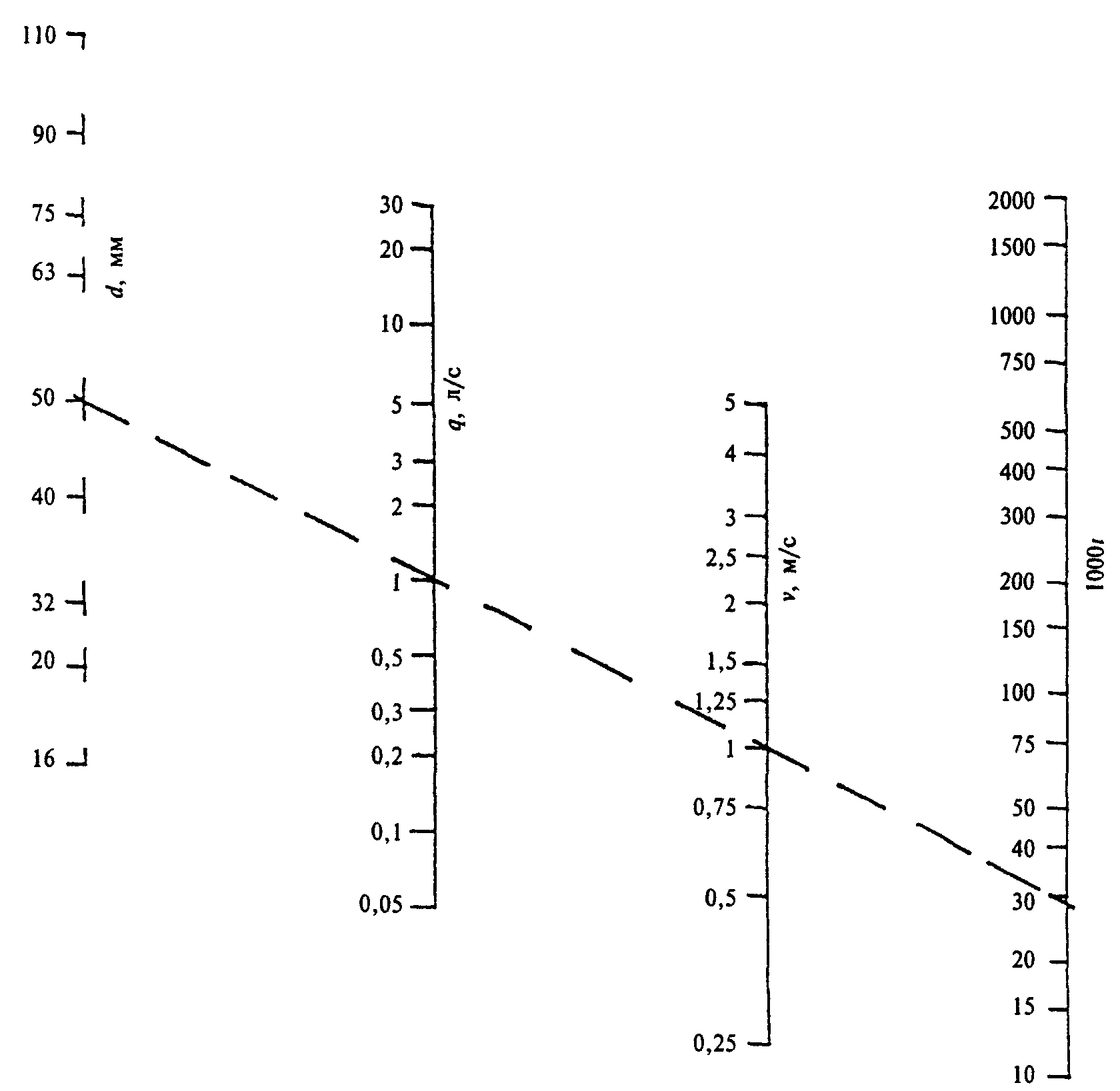

3.2. Гидравлический расчет
3.2.1. Гидравлический расчет трубопроводов горячего водоснабжения следует проводить согласно СП 40-102.
3.2.2. Потери напора H на участке трубопровода горячей воды следует определять по формуле
 СИСТЕМА НОРМАТИВНЫХ ДОКУМЕНТОВ В СТРОИТЕЛЬСТВЕ  СВОД ПРАВИЛ ПО ПРОЕКТИРОВАНИЮ И СТРОИТЕЛЬСТВУ  ПРОЕКТИРОВАНИЕ И МОНТАЖ ПОДЗЕМНЫХ ТРУБОПРОВОДОВ ГОРЯЧЕГО ВОДОСНАБЖЕНИЯ ИЗ ТРУБ ПЭ-С С ТЕПЛОВОЙ ИЗОЛЯЦИЕЙ ИЗ ПЕНОПОЛИУРЕТАНА В ПОЛИЭТИЛЕНОВОЙ ОБОЛОЧКЕ  Design and assemply of underground heating water pipelines made of РЕ-X pipes with foamed polyurethane thermal insulation in polyethylene jacket  СП 41-107-2004  , (1)
где L - расчетная длина участка трубопровода, м;
 СИСТЕМА НОРМАТИВНЫХ ДОКУМЕНТОВ В СТРОИТЕЛЬСТВЕ  СВОД ПРАВИЛ ПО ПРОЕКТИРОВАНИЮ И СТРОИТЕЛЬСТВУ  ПРОЕКТИРОВАНИЕ И МОНТАЖ ПОДЗЕМНЫХ ТРУБОПРОВОДОВ ГОРЯЧЕГО ВОДОСНАБЖЕНИЯ ИЗ ТРУБ ПЭ-С С ТЕПЛОВОЙ ИЗОЛЯЦИЕЙ ИЗ ПЕНОПОЛИУРЕТАНА В ПОЛИЭТИЛЕНОВОЙ ОБОЛОЧКЕ  Design and assemply of underground heating water pipelines made of РЕ-X pipes with foamed polyurethane thermal insulation in polyethylene jacket  СП 41-107-2004  - потери напора, вызванные гидравлическим сопротивлением труб, при температуре воды 75 °С (подающий трубопровод) и 50 °С (циркуляционный трубопровод);
V - средняя скорость движения воды, л/с;
g - ускорение свободного падения;
 СИСТЕМА НОРМАТИВНЫХ ДОКУМЕНТОВ В СТРОИТЕЛЬСТВЕ  СВОД ПРАВИЛ ПО ПРОЕКТИРОВАНИЮ И СТРОИТЕЛЬСТВУ  ПРОЕКТИРОВАНИЕ И МОНТАЖ ПОДЗЕМНЫХ ТРУБОПРОВОДОВ ГОРЯЧЕГО ВОДОСНАБЖЕНИЯ ИЗ ТРУБ ПЭ-С С ТЕПЛОВОЙ ИЗОЛЯЦИЕЙ ИЗ ПЕНОПОЛИУРЕТАНА В ПОЛИЭТИЛЕНОВОЙ ОБОЛОЧКЕ  Design and assemply of underground heating water pipelines made of РЕ-X pipes with foamed polyurethane thermal insulation in polyethylene jacket  СП 41-107-2004  - сумма коэффициентов гидравлических сопротивлений стыковых соединений, отводов, тройниковых ответвлений, запорной арматуры.
3.2.3. При проведении приближенных гидравлических расчетов при определении  СИСТЕМА НОРМАТИВНЫХ ДОКУМЕНТОВ В СТРОИТЕЛЬСТВЕ  СВОД ПРАВИЛ ПО ПРОЕКТИРОВАНИЮ И СТРОИТЕЛЬСТВУ  ПРОЕКТИРОВАНИЕ И МОНТАЖ ПОДЗЕМНЫХ ТРУБОПРОВОДОВ ГОРЯЧЕГО ВОДОСНАБЖЕНИЯ ИЗ ТРУБ ПЭ-С С ТЕПЛОВОЙ ИЗОЛЯЦИЕЙ ИЗ ПЕНОПОЛИУРЕТАНА В ПОЛИЭТИЛЕНОВОЙ ОБОЛОЧКЕ  Design and assemply of underground heating water pipelines made of РЕ-X pipes with foamed polyurethane thermal insulation in polyethylene jacket  СП 41-107-2004  можно пользоваться номограммой (Приложение Б), составленной для средней температуры воды 60 °С. При использовании номограммы для гидравлического расчета подающего трубопровода горячей воды с температурой 75 °С следует ввести поправочный коэффициент 0,96, а для циркуляционного трубопровода с температурой воды 50 °С - коэффициент 1,025. При проведении приближенных гидравлических расчетов гидравлические сопротивления стыковых соединений допускается не учитывать.

НОМОГРАММА ДЛЯ ГИДРАВЛИЧЕСКОГО РАСЧЕТА ТРУБОПРОВОДА ГОРЯЧЕЙ ВОДЫ СО СРЕДНЕЙ ТЕМПЕРАТУРОЙ 60 °С
d - расчетный диаметр; q - расчетный расход воды; v - средняя по сечению скорость движения воды; i - гидравлический уклон (потери напора на единицу длины трубопровода)
Рисунок Б.1
