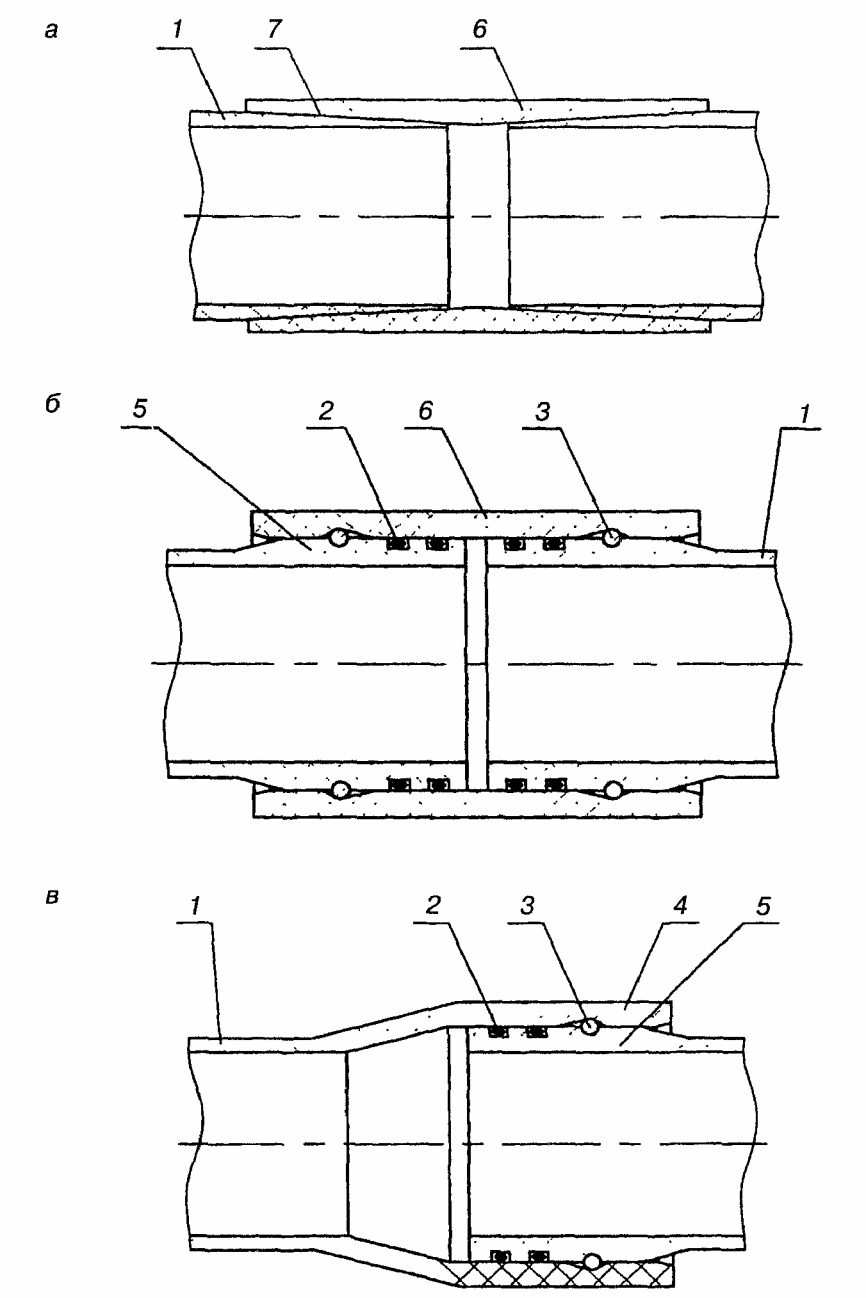

3.2. Типы соединений
3.2.1. Трубы диаметром от 150 до 315 мм соединяют между собой посредством раструбов, муфт с резиновыми уплотнителями и стопорными элементами (или без стопорных элементов), а также на клею (Приложение А).
3.2.2. Трубы диаметром 400 и 500 мм соединяют между собой раструбами посредством клея (Приложение Б).
