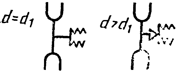

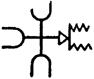

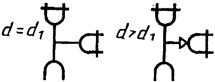

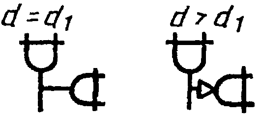

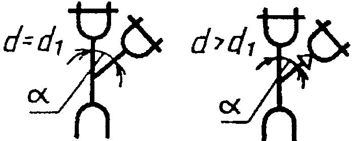

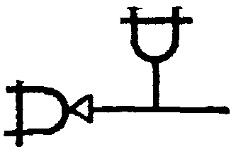

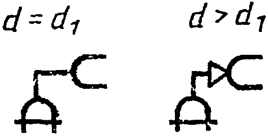

1. Настоящий стандарт распространяется на трубы и фасонные части к ним (далее - изделия) из полиэтилена низкого давления (ПНД) и полиэтилена высокого давления (ПВД), предназначенные для систем внутренней канализации зданий.
2. Сортамент труб и фасонных частей, их буквенно-цифровые и графические изображения должны соответствовать указанным в табл. 1.
----------T-----T-----T-----T--------------------------------------------------------
Наименова-¦  d  ¦  d  ¦ Тип ¦        Условное обозначение
ние изде- ¦     ¦   1 ¦     +-----------------------------T--------------------------
лия       ¦     ¦     ¦     ¦    буквенно-цифровое по     ¦        графическое
          ¦     ¦     ¦     ¦        ГОСТ 22689.2         ¦
  Трубы     40,0   -     -   ТК d-ПНД(ПВД)

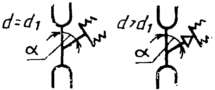

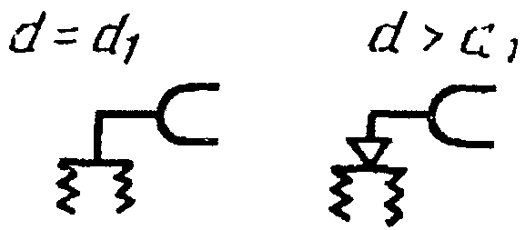

  Отводы    50,0  50,0  Кк   О ГОСУДАРСТВЕННЫЙ СТАНДАРТ СОЮЗА ССР  ТРУБЫ ПОЛИЭТИЛЕНОВЫЕ КАНАЛИЗАЦИОННЫЕ И ФАСОННЫЕ ЧАСТИ К НИМ  СОРТАМЕНТ  Polyethylene waste-pipes and fittings. Assortment  ГОСТ 22689.1-89 dКхd к-ПНД(ПВД)
            90,0  90,0                  1
           110,0 110,0       ГОСУДАРСТВЕННЫЙ СТАНДАРТ СОЮЗА ССР  ТРУБЫ ПОЛИЭТИЛЕНОВЫЕ КАНАЛИЗАЦИОННЫЕ И ФАСОННЫЕ ЧАСТИ К НИМ  СОРТАМЕНТ  Polyethylene waste-pipes and fittings. Assortment  ГОСТ 22689.1-89 = 30°; ГОСУДАРСТВЕННЫЙ СТАНДАРТ СОЮЗА ССР  ТРУБЫ ПОЛИЭТИЛЕНОВЫЕ КАНАЛИЗАЦИОННЫЕ И ФАСОННЫЕ ЧАСТИ К НИМ  СОРТАМЕНТ  Polyethylene waste-pipes and fittings. Assortment  ГОСТ 22689.1-89 = 45°
                             О dКхd к-ПНД(ПВД)
            50,0  40,0  СК   О ГОСУДАРСТВЕННЫЙ СТАНДАРТ СОЮЗА ССР  ТРУБЫ ПОЛИЭТИЛЕНОВЫЕ КАНАЛИЗАЦИОННЫЕ И ФАСОННЫЕ ЧАСТИ К НИМ  СОРТАМЕНТ  Polyethylene waste-pipes and fittings. Assortment  ГОСТ 22689.1-89 d СхdК-ПНД(ПВД)
            50,0  50,0               1
            90,0  90,0       ГОСУДАРСТВЕННЫЙ СТАНДАРТ СОЮЗА ССР  ТРУБЫ ПОЛИЭТИЛЕНОВЫЕ КАНАЛИЗАЦИОННЫЕ И ФАСОННЫЕ ЧАСТИ К НИМ  СОРТАМЕНТ  Polyethylene waste-pipes and fittings. Assortment  ГОСТ 22689.1-89 = 30°; ГОСУДАРСТВЕННЫЙ СТАНДАРТ СОЮЗА ССР  ТРУБЫ ПОЛИЭТИЛЕНОВЫЕ КАНАЛИЗАЦИОННЫЕ И ФАСОННЫЕ ЧАСТИ К НИМ  СОРТАМЕНТ  Polyethylene waste-pipes and fittings. Assortment  ГОСТ 22689.1-89 = 45°
           110,0 110,0
                             О d СхdК-ПНД(ПВД)
            40,0  40,0  СС   О ГОСУДАРСТВЕННЫЙ СТАНДАРТ СОЮЗА ССР  ТРУБЫ ПОЛИЭТИЛЕНОВЫЕ КАНАЛИЗАЦИОННЫЕ И ФАСОННЫЕ ЧАСТИ К НИМ  СОРТАМЕНТ  Polyethylene waste-pipes and fittings. Assortment  ГОСТ 22689.1-89 dСхd С-ПНД(ПВД)
            50,0  50,0                  1
           110,0 110,0
                             О dСхd С - ПНД(ПВД)
            50,0  40,0  СР   О ГОСУДАРСТВЕННЫЙ СТАНДАРТ СОЮЗА ССР  ТРУБЫ ПОЛИЭТИЛЕНОВЫЕ КАНАЛИЗАЦИОННЫЕ И ФАСОННЫЕ ЧАСТИ К НИМ  СОРТАМЕНТ  Polyethylene waste-pipes and fittings. Assortment  ГОСТ 22689.1-89 dСхd Р-ПНД(ПВД)
            50,0  50,0                  1
           110,0 110,0
                             О dСхd Р-ПНД(ПВД)

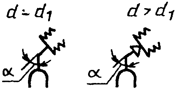

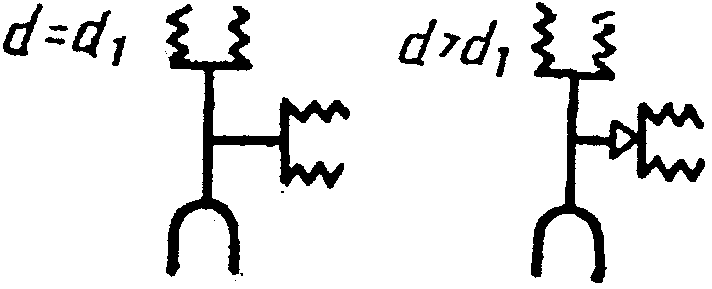

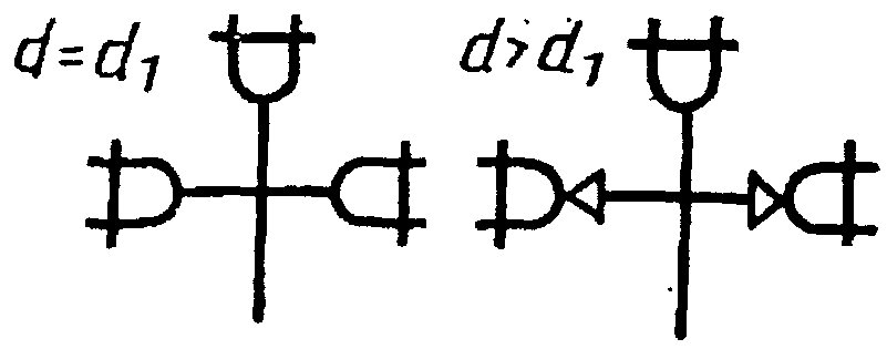

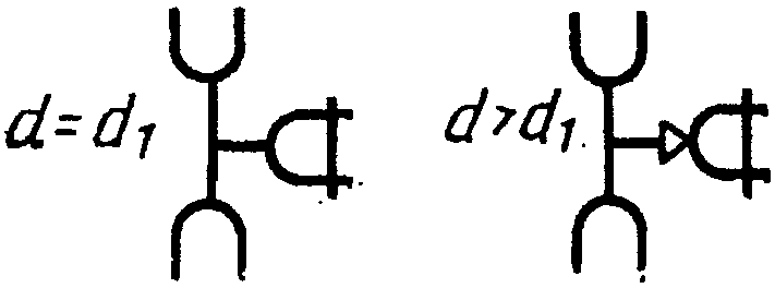

  Тройники  50,0  50,0  КкК  Т ГОСУДАРСТВЕННЫЙ СТАНДАРТ СОЮЗА ССР  ТРУБЫ ПОЛИЭТИЛЕНОВЫЕ КАНАЛИЗАЦИОННЫЕ И ФАСОННЫЕ ЧАСТИ К НИМ  СОРТАМЕНТ  Polyethylene waste-pipes and fittings. Assortment  ГОСТ 22689.1-89 dКхdкхd К-ПНД(ПВД)
            90,0  50,0                     1
            90,0  90,0       ГОСУДАРСТВЕННЫЙ СТАНДАРТ СОЮЗА ССР  ТРУБЫ ПОЛИЭТИЛЕНОВЫЕ КАНАЛИЗАЦИОННЫЕ И ФАСОННЫЕ ЧАСТИ К НИМ  СОРТАМЕНТ  Polyethylene waste-pipes and fittings. Assortment  ГОСТ 22689.1-89 = 45°; ГОСУДАРСТВЕННЫЙ СТАНДАРТ СОЮЗА ССР  ТРУБЫ ПОЛИЭТИЛЕНОВЫЕ КАНАЛИЗАЦИОННЫЕ И ФАСОННЫЕ ЧАСТИ К НИМ  СОРТАМЕНТ  Polyethylene waste-pipes and fittings. Assortment  ГОСТ 22689.1-89 = 60°
           110,0  50,0       (для разм. 110 х 110)
           110,0 110,0
                             Т dКхdкхd К-ПНД(ПВД)

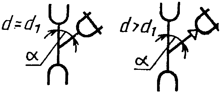

            50,0  50,0  КСК  Т ГОСУДАРСТВЕННЫЙ СТАНДАРТ СОЮЗА ССР  ТРУБЫ ПОЛИЭТИЛЕНОВЫЕ КАНАЛИЗАЦИОННЫЕ И ФАСОННЫЕ ЧАСТИ К НИМ  СОРТАМЕНТ  Polyethylene waste-pipes and fittings. Assortment  ГОСТ 22689.1-89 dКхdСхd К-ПНД(ПВД)
            90,0  50,0                     1
           110,0  50,0       (для разм. 110 Х 110)
           110,0 110,0
                             Т dКхdСхd К-ПНД(ПВД)

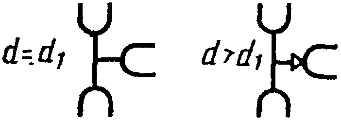

            50,0  50,0  ССК  Т ГОСУДАРСТВЕННЫЙ СТАНДАРТ СОЮЗА ССР  ТРУБЫ ПОЛИЭТИЛЕНОВЫЕ КАНАЛИЗАЦИОННЫЕ И ФАСОННЫЕ ЧАСТИ К НИМ  СОРТАМЕНТ  Polyethylene waste-pipes and fittings. Assortment  ГОСТ 22689.1-89 dСхdСхd К-ПНД(ПВД)
            90,0  50,0                     1
           110,0 110,0
                             Т dСхdСхd К-ПНД(ПВД)
            50,0  40,0  ССС  Т ГОСУДАРСТВЕННЫЙ СТАНДАРТ СОЮЗА ССР  ТРУБЫ ПОЛИЭТИЛЕНОВЫЕ КАНАЛИЗАЦИОННЫЕ И ФАСОННЫЕ ЧАСТИ К НИМ  СОРТАМЕНТ  Polyethylene waste-pipes and fittings. Assortment  ГОСТ 22689.1-89 dСхdСхd С-ПНД(ПВД)
            50,0  50,0                     1
            90,0  50,0       ГОСУДАРСТВЕННЫЙ СТАНДАРТ СОЮЗА ССР  ТРУБЫ ПОЛИЭТИЛЕНОВЫЕ КАНАЛИЗАЦИОННЫЕ И ФАСОННЫЕ ЧАСТИ К НИМ  СОРТАМЕНТ  Polyethylene waste-pipes and fittings. Assortment  ГОСТ 22689.1-89 = 45°; ГОСУДАРСТВЕННЫЙ СТАНДАРТ СОЮЗА ССР  ТРУБЫ ПОЛИЭТИЛЕНОВЫЕ КАНАЛИЗАЦИОННЫЕ И ФАСОННЫЕ ЧАСТИ К НИМ  СОРТАМЕНТ  Polyethylene waste-pipes and fittings. Assortment  ГОСТ 22689.1-89 = 60°
            90,0  90,0       (для разм. 110 х 110)
           110,0  50,0
           110,0 110,0
                             Т dСхdСхd С-ПНД(ПВД)
            50,0  40,0  РСР  Т ГОСУДАРСТВЕННЫЙ СТАНДАРТ СОЮЗА ССР  ТРУБЫ ПОЛИЭТИЛЕНОВЫЕ КАНАЛИЗАЦИОННЫЕ И ФАСОННЫЕ ЧАСТИ К НИМ  СОРТАМЕНТ  Polyethylene waste-pipes and fittings. Assortment  ГОСТ 22689.1-89 dРxdСхd Р-ПНД(ПВД)
            50,0  50,0                     1
           110,0  50,0
           110,0 110,0
                             Т dРxdСxd Р-ПНД(ПВД)
            50,0  40,0  ССР  Т ГОСУДАРСТВЕННЫЙ СТАНДАРТ СОЮЗА ССР  ТРУБЫ ПОЛИЭТИЛЕНОВЫЕ КАНАЛИЗАЦИОННЫЕ И ФАСОННЫЕ ЧАСТИ К НИМ  СОРТАМЕНТ  Polyethylene waste-pipes and fittings. Assortment  ГОСТ 22689.1-89 dСхdСхd Р-ПНД(ПВД)
            50,0  50,0                     1
           110,0  50,0
           110,0 110,0
                             Т dСхdСхd Р-ПНД(ПВД)

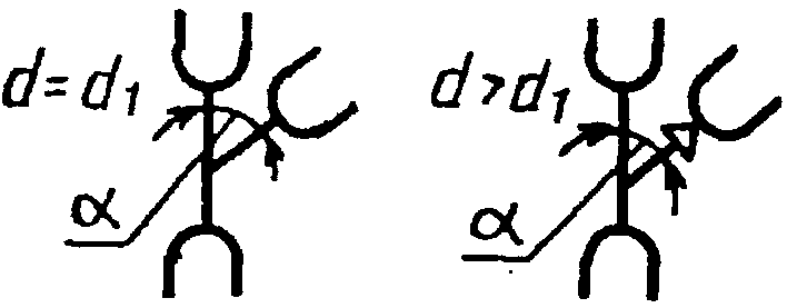

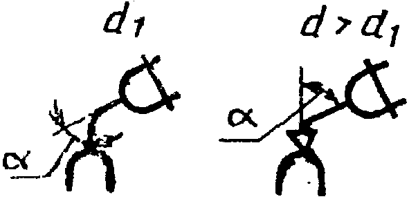

            50,0  50,0  СкК  Т ГОСУДАРСТВЕННЫЙ СТАНДАРТ СОЮЗА ССР  ТРУБЫ ПОЛИЭТИЛЕНОВЫЕ КАНАЛИЗАЦИОННЫЕ И ФАСОННЫЕ ЧАСТИ К НИМ  СОРТАМЕНТ  Polyethylene waste-pipes and fittings. Assortment  ГОСТ 22689.1-89 dСхdкхd К-ПНД(ПВД)
            90,0  50,0                     1
           110,0 110,0
                             Т dСхdкхd К-ПНД(ПВД)

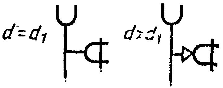

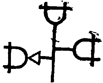

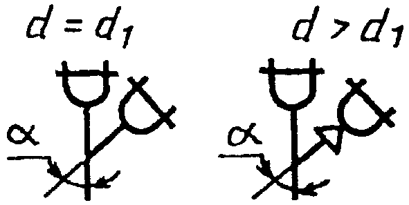

            50,0  50,0 КудкК Т dКуГОСУДАРСТВЕННЫЙ СТАНДАРТ СОЮЗА ССР  ТРУБЫ ПОЛИЭТИЛЕНОВЫЕ КАНАЛИЗАЦИОННЫЕ И ФАСОННЫЕ ЧАСТИ К НИМ  СОРТАМЕНТ  Polyethylene waste-pipes and fittings. Assortment  ГОСТ 22689.1-89 хdкхd К-ПНД(ПВД)
            90,0  90,0                  1
           110,0 110,0
            90,0  50,0 КкудК Т dКхdкуГОСУДАРСТВЕННЫЙ СТАНДАРТ СОЮЗА ССР  ТРУБЫ ПОЛИЭТИЛЕНОВЫЕ КАНАЛИЗАЦИОННЫЕ И ФАСОННЫЕ ЧАСТИ К НИМ  СОРТАМЕНТ  Polyethylene waste-pipes and fittings. Assortment  ГОСТ 22689.1-89 хd К-ПНД(ПВД)
           110,0  50,0                  1

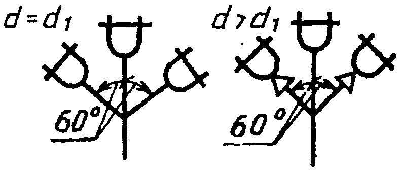

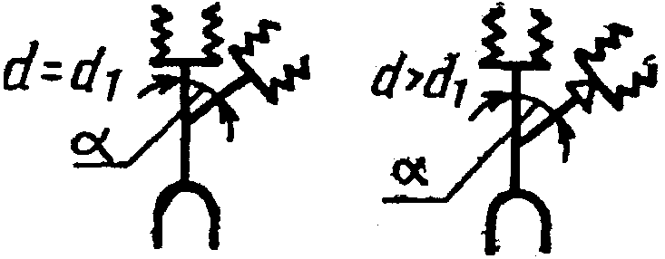

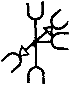

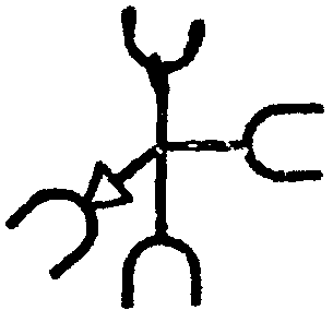

  Кресто-  110,0  50,0 КкКК  К 60°dКхdкхd Кхd К-ПНД(ПВД)
вины       110,0 110,0                   1   1
                             К dКхdкхd Кхd К-ПНД(ПВД)
                                      1   1

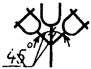

            50,0  50,0 СкКК  К 45°dСхdкхd Кхd К-ПНД(ПВД)
                                         1   1
                             К dСхdкхd Кхd К-ПНД(ПВД)
                                      1   1
           110,0 110,0       К dСхdкхd Кхd К-ПНД(ПВД)
                                      1   1
            90,0  90,0 СССС  К 45°dСхdСхd Схd С-ПНД(ПВД)
                                         1   1
                             К dСхdСхd Схd С-ПНД(ПВД)
                                      1   1
           110,0 110,0       К dСхdСхd Схd С-ПНД(ПВД)
                                      1   1

           110,0  50,0 СССК  К dСхdСхdСхd К-ПНД(ПВД)
  Кресто-  110,0  50,0 КкКК  Ксм dКхdкхdКхd К-ПНД(ПВД)
вины со                                    1
смещенными
осями
отводов
           110,0  50,0 СкКК  Ксм dСхdкхdКхd К-ПНД(ПВД)
  Тройники  90,0  50,0 КкКс  Тун dКхdкхdКхd с-Пр-ПНД(ПВД)
универ-    110,0  50,0                     1
сальные
                             Тун dКхdкхdКхd с-Л-ПНД(ПВД)
            90,0  50,0 КкКсс Тун dКхdкхdКхd схd с-ПНД(ПВД)
           110,0  50,0                     1   1
            90,0 50,0  СССС  Тун dСхdСхdСхd С-Пр-ПНД(ПВД)
           110,0 50,0                      1
                             Тун dСхdСхdСхd с-Л-ПНД(ПВД)
            90,0  50,0 ССССС Тун dСхdСхdСхd Схd С-ПНД(ПВД)
           110,0  50,0                     1   1
  Муфты     50,0   -    КК   М dКхdК-ПНД(ПВД)
            90,0   -
           110,0   -
            50,0  40,0  СС   М dСхdС-ПНД(ПВД)
            50,0   -
            90,0   -
           110,0   -
                             М dСхd С-ПНД(ПВД)
  Ревизии   50,0   -     К   Р dК-ПНД(ПВД)
            90,0   -
           110,0   -
            50,0   -     С   Р dС-ПНД(ПВД)
            90,0   -
           110,0   -
  Заглушки  40,0   -     -   З d-ПНД(ПВД)
и крышки    50,0   -
            90,0   -
           110,0   -
            40,0   -     -   К d-ПНД(ПВД)
            50,0   -
            90,0   -
           110,0   -
  Гайки     40,0   -     -   Г d-ПНД(ПВД)
накидные    50,0   -
            90,0   -
           110,0   -
3. Буквенные и графические обозначения соединения раструбов и гладких концов фасонных частей должны соответствовать указанным в табл. 2 (прописные буквы соответствуют раструбу, строчные - гладкому концу).
---------------------------------------------T--------------------
  Тип соединения раструбов и гладких концов  ¦Условное обозначение
                                             +--------T-----------
                                             ¦буквен- ¦графическое
                                             ¦ное     ¦
  С помощью резинового уплотнительного кольца    Кк
(далее - уплотнительное кольцо)
  Раструбно-стыковой сваркой нагретым инстру-    Сс
ментом (далее - сварка)
  С помощью накидной гайки с резиновой про-      Рр
кладкой (далее - гайка)
  С помощью резинового уплотнительного кольца    Ук
для соединения с выпуском унитаза или чугун-
ного трапа
4. Условные проходы канализационных труб и фасонных частей зависят от номинальных наружных диаметров труб и гладких концов фасонных частей согласно табл. 3.
--------------------------------T---------------------------------
  Номинальный наружный диаметр  ¦        Условный проход
              40,0              ¦               40
              50,0              ¦               50
              90,0              ¦               85
             110,0              ¦              100
Примечание. Допускается до 01.01.91 по согласованию с потребителем изготовление труб и фасонных частей номинальным наружным диаметром 48,6 и 107,5 мм с предельными отклонениями от размеров, указанными для изделий диаметром 50 и 110 мм в ГОСТ 22689.2. Изготовление новой литьевой оснастки для них не допускается.
ГОСТ 22689.1-89. Трубы полиэтиленовые канализационные и фасонные части к ним. Сортамент
