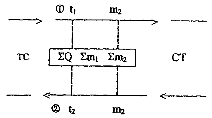

18. При оснащении узла учета абонента двухпоточным двухточечным теплосчетчиком (рис. 2) определение количества потребленной тепловой энергии осуществляется по формуле:
МЕТОДИКА ОПРЕДЕЛЕНИЯ КОЛИЧЕСТВ ТЕПЛОВОЙ ЭНЕРГИИ И ТЕПЛОНОСИТЕЛЯ В ВОДЯНЫХ СИСТЕМАХ КОММУНАЛЬНОГО ТЕПЛОСНАБЖЕНИЯ  (ПРАКТИЧЕСКОЕ ПОСОБИЕ К РЕКОМЕНДАЦИЯМ ПО ОРГАНИЗАЦИИ УЧЕТА ТЕПЛОВОЙ ЭНЕРГИИ И ТЕПЛОНОСИТЕЛЕЙ НА ПРЕДПРИЯТИЯХ, В УЧРЕЖДЕНИЯХ И ОРГАНИЗАЦИЯХ ЖИЛИЩНО-КОММУНАЛЬНОГО ХОЗЯЙСТВА И БЮДЖЕТНОЙ СФЕРЫ)  МДС 41-4.2000 , (8)
где:
МЕТОДИКА ОПРЕДЕЛЕНИЯ КОЛИЧЕСТВ ТЕПЛОВОЙ ЭНЕРГИИ И ТЕПЛОНОСИТЕЛЯ В ВОДЯНЫХ СИСТЕМАХ КОММУНАЛЬНОГО ТЕПЛОСНАБЖЕНИЯ  (ПРАКТИЧЕСКОЕ ПОСОБИЕ К РЕКОМЕНДАЦИЯМ ПО ОРГАНИЗАЦИИ УЧЕТА ТЕПЛОВОЙ ЭНЕРГИИ И ТЕПЛОНОСИТЕЛЕЙ НА ПРЕДПРИЯТИЯХ, В УЧРЕЖДЕНИЯХ И ОРГАНИЗАЦИЯХ ЖИЛИЩНО-КОММУНАЛЬНОГО ХОЗЯЙСТВА И БЮДЖЕТНОЙ СФЕРЫ)  МДС 41-4.2000 - количество тепловой энергии, измеренное теплосчетчиком за расчетный период, Гкал (ГДж);
МЕТОДИКА ОПРЕДЕЛЕНИЯ КОЛИЧЕСТВ ТЕПЛОВОЙ ЭНЕРГИИ И ТЕПЛОНОСИТЕЛЯ В ВОДЯНЫХ СИСТЕМАХ КОММУНАЛЬНОГО ТЕПЛОСНАБЖЕНИЯ  (ПРАКТИЧЕСКОЕ ПОСОБИЕ К РЕКОМЕНДАЦИЯМ ПО ОРГАНИЗАЦИИ УЧЕТА ТЕПЛОВОЙ ЭНЕРГИИ И ТЕПЛОНОСИТЕЛЕЙ НА ПРЕДПРИЯТИЯХ, В УЧРЕЖДЕНИЯХ И ОРГАНИЗАЦИЯХ ЖИЛИЩНО-КОММУНАЛЬНОГО ХОЗЯЙСТВА И БЮДЖЕТНОЙ СФЕРЫ)  МДС 41-4.2000 - тепловая энергия, не учтенная теплосчетчиком вследствие того, что фактическая энтальпия исходной холодной воды, используемой для подпитки тепловой сети на источнике тепла, теплосчетчиком не определяется, Гкал (ГДж).
Рис. 2
Значение величины МЕТОДИКА ОПРЕДЕЛЕНИЯ КОЛИЧЕСТВ ТЕПЛОВОЙ ЭНЕРГИИ И ТЕПЛОНОСИТЕЛЯ В ВОДЯНЫХ СИСТЕМАХ КОММУНАЛЬНОГО ТЕПЛОСНАБЖЕНИЯ  (ПРАКТИЧЕСКОЕ ПОСОБИЕ К РЕКОМЕНДАЦИЯМ ПО ОРГАНИЗАЦИИ УЧЕТА ТЕПЛОВОЙ ЭНЕРГИИ И ТЕПЛОНОСИТЕЛЕЙ НА ПРЕДПРИЯТИЯХ, В УЧРЕЖДЕНИЯХ И ОРГАНИЗАЦИЯХ ЖИЛИЩНО-КОММУНАЛЬНОГО ХОЗЯЙСТВА И БЮДЖЕТНОЙ СФЕРЫ)  МДС 41-4.2000 , Гкал (ГДж), определяется в зависимости от формулы, реализуемой теплосчетчиком:
1) при МЕТОДИКА ОПРЕДЕЛЕНИЯ КОЛИЧЕСТВ ТЕПЛОВОЙ ЭНЕРГИИ И ТЕПЛОНОСИТЕЛЯ В ВОДЯНЫХ СИСТЕМАХ КОММУНАЛЬНОГО ТЕПЛОСНАБЖЕНИЯ  (ПРАКТИЧЕСКОЕ ПОСОБИЕ К РЕКОМЕНДАЦИЯМ ПО ОРГАНИЗАЦИИ УЧЕТА ТЕПЛОВОЙ ЭНЕРГИИ И ТЕПЛОНОСИТЕЛЕЙ НА ПРЕДПРИЯТИЯХ, В УЧРЕЖДЕНИЯХ И ОРГАНИЗАЦИЯХ ЖИЛИЩНО-КОММУНАЛЬНОГО ХОЗЯЙСТВА И БЮДЖЕТНОЙ СФЕРЫ)  МДС 41-4.2000 неучтенная тепловая энергия определяется по формуле:
МЕТОДИКА ОПРЕДЕЛЕНИЯ КОЛИЧЕСТВ ТЕПЛОВОЙ ЭНЕРГИИ И ТЕПЛОНОСИТЕЛЯ В ВОДЯНЫХ СИСТЕМАХ КОММУНАЛЬНОГО ТЕПЛОСНАБЖЕНИЯ  (ПРАКТИЧЕСКОЕ ПОСОБИЕ К РЕКОМЕНДАЦИЯМ ПО ОРГАНИЗАЦИИ УЧЕТА ТЕПЛОВОЙ ЭНЕРГИИ И ТЕПЛОНОСИТЕЛЕЙ НА ПРЕДПРИЯТИЯХ, В УЧРЕЖДЕНИЯХ И ОРГАНИЗАЦИЯХ ЖИЛИЩНО-КОММУНАЛЬНОГО ХОЗЯЙСТВА И БЮДЖЕТНОЙ СФЕРЫ)  МДС 41-4.2000 , (9)
где:
МЕТОДИКА ОПРЕДЕЛЕНИЯ КОЛИЧЕСТВ ТЕПЛОВОЙ ЭНЕРГИИ И ТЕПЛОНОСИТЕЛЯ В ВОДЯНЫХ СИСТЕМАХ КОММУНАЛЬНОГО ТЕПЛОСНАБЖЕНИЯ  (ПРАКТИЧЕСКОЕ ПОСОБИЕ К РЕКОМЕНДАЦИЯМ ПО ОРГАНИЗАЦИИ УЧЕТА ТЕПЛОВОЙ ЭНЕРГИИ И ТЕПЛОНОСИТЕЛЕЙ НА ПРЕДПРИЯТИЯХ, В УЧРЕЖДЕНИЯХ И ОРГАНИЗАЦИЯХ ЖИЛИЩНО-КОММУНАЛЬНОГО ХОЗЯЙСТВА И БЮДЖЕТНОЙ СФЕРЫ)  МДС 41-4.2000 и МЕТОДИКА ОПРЕДЕЛЕНИЯ КОЛИЧЕСТВ ТЕПЛОВОЙ ЭНЕРГИИ И ТЕПЛОНОСИТЕЛЯ В ВОДЯНЫХ СИСТЕМАХ КОММУНАЛЬНОГО ТЕПЛОСНАБЖЕНИЯ  (ПРАКТИЧЕСКОЕ ПОСОБИЕ К РЕКОМЕНДАЦИЯМ ПО ОРГАНИЗАЦИИ УЧЕТА ТЕПЛОВОЙ ЭНЕРГИИ И ТЕПЛОНОСИТЕЛЕЙ НА ПРЕДПРИЯТИЯХ, В УЧРЕЖДЕНИЯХ И ОРГАНИЗАЦИЯХ ЖИЛИЩНО-КОММУНАЛЬНОГО ХОЗЯЙСТВА И БЮДЖЕТНОЙ СФЕРЫ)  МДС 41-4.2000 - определяются по показаниям теплосчетчика, т;
МЕТОДИКА ОПРЕДЕЛЕНИЯ КОЛИЧЕСТВ ТЕПЛОВОЙ ЭНЕРГИИ И ТЕПЛОНОСИТЕЛЯ В ВОДЯНЫХ СИСТЕМАХ КОММУНАЛЬНОГО ТЕПЛОСНАБЖЕНИЯ  (ПРАКТИЧЕСКОЕ ПОСОБИЕ К РЕКОМЕНДАЦИЯМ ПО ОРГАНИЗАЦИИ УЧЕТА ТЕПЛОВОЙ ЭНЕРГИИ И ТЕПЛОНОСИТЕЛЕЙ НА ПРЕДПРИЯТИЯХ, В УЧРЕЖДЕНИЯХ И ОРГАНИЗАЦИЯХ ЖИЛИЩНО-КОММУНАЛЬНОГО ХОЗЯЙСТВА И БЮДЖЕТНОЙ СФЕРЫ)  МДС 41-4.2000 - принимается как среднее за расчетный период значение энтальпии исходной холодной воды по результатам измерений на источнике тепла, ккал/кг (кДж/кг);
2) при введении в теплосчетчик с помощью задатчика фиксированной температуры (энтальпии) холодной исходной воды на источнике теплоснабжения МЕТОДИКА ОПРЕДЕЛЕНИЯ КОЛИЧЕСТВ ТЕПЛОВОЙ ЭНЕРГИИ И ТЕПЛОНОСИТЕЛЯ В ВОДЯНЫХ СИСТЕМАХ КОММУНАЛЬНОГО ТЕПЛОСНАБЖЕНИЯ  (ПРАКТИЧЕСКОЕ ПОСОБИЕ К РЕКОМЕНДАЦИЯМ ПО ОРГАНИЗАЦИИ УЧЕТА ТЕПЛОВОЙ ЭНЕРГИИ И ТЕПЛОНОСИТЕЛЕЙ НА ПРЕДПРИЯТИЯХ, В УЧРЕЖДЕНИЯХ И ОРГАНИЗАЦИЯХ ЖИЛИЩНО-КОММУНАЛЬНОГО ХОЗЯЙСТВА И БЮДЖЕТНОЙ СФЕРЫ)  МДС 41-4.2000 (МЕТОДИКА ОПРЕДЕЛЕНИЯ КОЛИЧЕСТВ ТЕПЛОВОЙ ЭНЕРГИИ И ТЕПЛОНОСИТЕЛЯ В ВОДЯНЫХ СИСТЕМАХ КОММУНАЛЬНОГО ТЕПЛОСНАБЖЕНИЯ  (ПРАКТИЧЕСКОЕ ПОСОБИЕ К РЕКОМЕНДАЦИЯМ ПО ОРГАНИЗАЦИИ УЧЕТА ТЕПЛОВОЙ ЭНЕРГИИ И ТЕПЛОНОСИТЕЛЕЙ НА ПРЕДПРИЯТИЯХ, В УЧРЕЖДЕНИЯХ И ОРГАНИЗАЦИЯХ ЖИЛИЩНО-КОММУНАЛЬНОГО ХОЗЯЙСТВА И БЮДЖЕТНОЙ СФЕРЫ)  МДС 41-4.2000 ) и реализации теплосчетчиком формулы:
МЕТОДИКА ОПРЕДЕЛЕНИЯ КОЛИЧЕСТВ ТЕПЛОВОЙ ЭНЕРГИИ И ТЕПЛОНОСИТЕЛЯ В ВОДЯНЫХ СИСТЕМАХ КОММУНАЛЬНОГО ТЕПЛОСНАБЖЕНИЯ  (ПРАКТИЧЕСКОЕ ПОСОБИЕ К РЕКОМЕНДАЦИЯМ ПО ОРГАНИЗАЦИИ УЧЕТА ТЕПЛОВОЙ ЭНЕРГИИ И ТЕПЛОНОСИТЕЛЕЙ НА ПРЕДПРИЯТИЯХ, В УЧРЕЖДЕНИЯХ И ОРГАНИЗАЦИЯХ ЖИЛИЩНО-КОММУНАЛЬНОГО ХОЗЯЙСТВА И БЮДЖЕТНОЙ СФЕРЫ)  МДС 41-4.2000 (10)
МЕТОДИКА ОПРЕДЕЛЕНИЯ КОЛИЧЕСТВ ТЕПЛОВОЙ ЭНЕРГИИ И ТЕПЛОНОСИТЕЛЯ В ВОДЯНЫХ СИСТЕМАХ КОММУНАЛЬНОГО ТЕПЛОСНАБЖЕНИЯ  (ПРАКТИЧЕСКОЕ ПОСОБИЕ К РЕКОМЕНДАЦИЯМ ПО ОРГАНИЗАЦИИ УЧЕТА ТЕПЛОВОЙ ЭНЕРГИИ И ТЕПЛОНОСИТЕЛЕЙ НА ПРЕДПРИЯТИЯХ, В УЧРЕЖДЕНИЯХ И ОРГАНИЗАЦИЯХ ЖИЛИЩНО-КОММУНАЛЬНОГО ХОЗЯЙСТВА И БЮДЖЕТНОЙ СФЕРЫ)  МДС 41-4.2000 . (11)

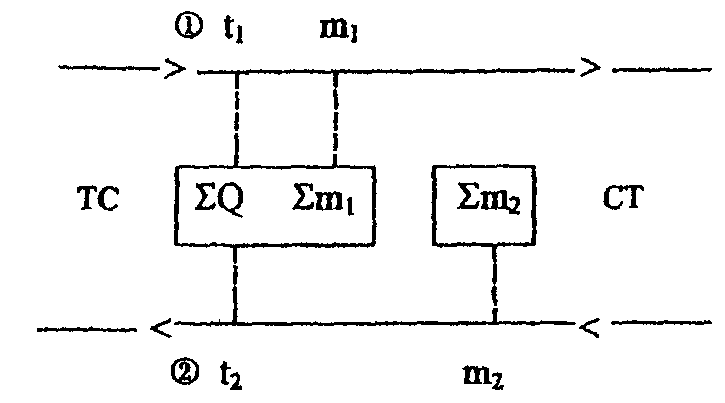

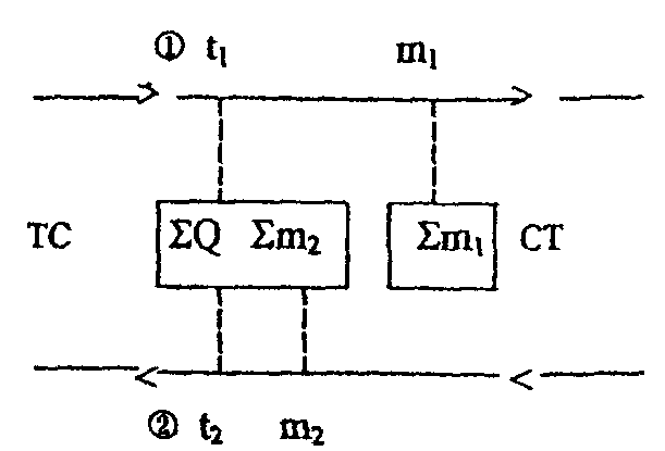

19. При оснащении узла учета абонента однопоточным двухточечным теплосчетчиком на одном из трубопроводов и водосчетчиком на другом (рис. 3а, 3б) количество потребленной тепловой энергии, Гкал (ГДж), определяется по формуле (8), где МЕТОДИКА ОПРЕДЕЛЕНИЯ КОЛИЧЕСТВ ТЕПЛОВОЙ ЭНЕРГИИ И ТЕПЛОНОСИТЕЛЯ В ВОДЯНЫХ СИСТЕМАХ КОММУНАЛЬНОГО ТЕПЛОСНАБЖЕНИЯ  (ПРАКТИЧЕСКОЕ ПОСОБИЕ К РЕКОМЕНДАЦИЯМ ПО ОРГАНИЗАЦИИ УЧЕТА ТЕПЛОВОЙ ЭНЕРГИИ И ТЕПЛОНОСИТЕЛЕЙ НА ПРЕДПРИЯТИЯХ, В УЧРЕЖДЕНИЯХ И ОРГАНИЗАЦИЯХ ЖИЛИЩНО-КОММУНАЛЬНОГО ХОЗЯЙСТВА И БЮДЖЕТНОЙ СФЕРЫ)  МДС 41-4.2000 - тепловая энергия потребленного теплоносителя, не возвращенного в тепловую сеть.
Рис. 3а
Рис. 3б
Значение величины МЕТОДИКА ОПРЕДЕЛЕНИЯ КОЛИЧЕСТВ ТЕПЛОВОЙ ЭНЕРГИИ И ТЕПЛОНОСИТЕЛЯ В ВОДЯНЫХ СИСТЕМАХ КОММУНАЛЬНОГО ТЕПЛОСНАБЖЕНИЯ  (ПРАКТИЧЕСКОЕ ПОСОБИЕ К РЕКОМЕНДАЦИЯМ ПО ОРГАНИЗАЦИИ УЧЕТА ТЕПЛОВОЙ ЭНЕРГИИ И ТЕПЛОНОСИТЕЛЕЙ НА ПРЕДПРИЯТИЯХ, В УЧРЕЖДЕНИЯХ И ОРГАНИЗАЦИЯХ ЖИЛИЩНО-КОММУНАЛЬНОГО ХОЗЯЙСТВА И БЮДЖЕТНОЙ СФЕРЫ)  МДС 41-4.2000 определяется в зависимости от места установки преобразователя расхода теплоносителя и формулы, реализуемой теплосчетчиком:
1) при МЕТОДИКА ОПРЕДЕЛЕНИЯ КОЛИЧЕСТВ ТЕПЛОВОЙ ЭНЕРГИИ И ТЕПЛОНОСИТЕЛЯ В ВОДЯНЫХ СИСТЕМАХ КОММУНАЛЬНОГО ТЕПЛОСНАБЖЕНИЯ  (ПРАКТИЧЕСКОЕ ПОСОБИЕ К РЕКОМЕНДАЦИЯМ ПО ОРГАНИЗАЦИИ УЧЕТА ТЕПЛОВОЙ ЭНЕРГИИ И ТЕПЛОНОСИТЕЛЕЙ НА ПРЕДПРИЯТИЯХ, В УЧРЕЖДЕНИЯХ И ОРГАНИЗАЦИЯХ ЖИЛИЩНО-КОММУНАЛЬНОГО ХОЗЯЙСТВА И БЮДЖЕТНОЙ СФЕРЫ)  МДС 41-4.2000 (7а), что соответствует установке преобразователя расхода теплоносителя на подающем трубопроводе (рис. 3а), -
МЕТОДИКА ОПРЕДЕЛЕНИЯ КОЛИЧЕСТВ ТЕПЛОВОЙ ЭНЕРГИИ И ТЕПЛОНОСИТЕЛЯ В ВОДЯНЫХ СИСТЕМАХ КОММУНАЛЬНОГО ТЕПЛОСНАБЖЕНИЯ  (ПРАКТИЧЕСКОЕ ПОСОБИЕ К РЕКОМЕНДАЦИЯМ ПО ОРГАНИЗАЦИИ УЧЕТА ТЕПЛОВОЙ ЭНЕРГИИ И ТЕПЛОНОСИТЕЛЕЙ НА ПРЕДПРИЯТИЯХ, В УЧРЕЖДЕНИЯХ И ОРГАНИЗАЦИЯХ ЖИЛИЩНО-КОММУНАЛЬНОГО ХОЗЯЙСТВА И БЮДЖЕТНОЙ СФЕРЫ)  МДС 41-4.2000 . (9а)
В этой формуле значения МЕТОДИКА ОПРЕДЕЛЕНИЯ КОЛИЧЕСТВ ТЕПЛОВОЙ ЭНЕРГИИ И ТЕПЛОНОСИТЕЛЯ В ВОДЯНЫХ СИСТЕМАХ КОММУНАЛЬНОГО ТЕПЛОСНАБЖЕНИЯ  (ПРАКТИЧЕСКОЕ ПОСОБИЕ К РЕКОМЕНДАЦИЯМ ПО ОРГАНИЗАЦИИ УЧЕТА ТЕПЛОВОЙ ЭНЕРГИИ И ТЕПЛОНОСИТЕЛЕЙ НА ПРЕДПРИЯТИЯХ, В УЧРЕЖДЕНИЯХ И ОРГАНИЗАЦИЯХ ЖИЛИЩНО-КОММУНАЛЬНОГО ХОЗЯЙСТВА И БЮДЖЕТНОЙ СФЕРЫ)  МДС 41-4.2000 , МЕТОДИКА ОПРЕДЕЛЕНИЯ КОЛИЧЕСТВ ТЕПЛОВОЙ ЭНЕРГИИ И ТЕПЛОНОСИТЕЛЯ В ВОДЯНЫХ СИСТЕМАХ КОММУНАЛЬНОГО ТЕПЛОСНАБЖЕНИЯ  (ПРАКТИЧЕСКОЕ ПОСОБИЕ К РЕКОМЕНДАЦИЯМ ПО ОРГАНИЗАЦИИ УЧЕТА ТЕПЛОВОЙ ЭНЕРГИИ И ТЕПЛОНОСИТЕЛЕЙ НА ПРЕДПРИЯТИЯХ, В УЧРЕЖДЕНИЯХ И ОРГАНИЗАЦИЯХ ЖИЛИЩНО-КОММУНАЛЬНОГО ХОЗЯЙСТВА И БЮДЖЕТНОЙ СФЕРЫ)  МДС 41-4.2000 и МЕТОДИКА ОПРЕДЕЛЕНИЯ КОЛИЧЕСТВ ТЕПЛОВОЙ ЭНЕРГИИ И ТЕПЛОНОСИТЕЛЯ В ВОДЯНЫХ СИСТЕМАХ КОММУНАЛЬНОГО ТЕПЛОСНАБЖЕНИЯ  (ПРАКТИЧЕСКОЕ ПОСОБИЕ К РЕКОМЕНДАЦИЯМ ПО ОРГАНИЗАЦИИ УЧЕТА ТЕПЛОВОЙ ЭНЕРГИИ И ТЕПЛОНОСИТЕЛЕЙ НА ПРЕДПРИЯТИЯХ, В УЧРЕЖДЕНИЯХ И ОРГАНИЗАЦИЯХ ЖИЛИЩНО-КОММУНАЛЬНОГО ХОЗЯЙСТВА И БЮДЖЕТНОЙ СФЕРЫ)  МДС 41-4.2000 определяются теплосчетчиком, МЕТОДИКА ОПРЕДЕЛЕНИЯ КОЛИЧЕСТВ ТЕПЛОВОЙ ЭНЕРГИИ И ТЕПЛОНОСИТЕЛЯ В ВОДЯНЫХ СИСТЕМАХ КОММУНАЛЬНОГО ТЕПЛОСНАБЖЕНИЯ  (ПРАКТИЧЕСКОЕ ПОСОБИЕ К РЕКОМЕНДАЦИЯМ ПО ОРГАНИЗАЦИИ УЧЕТА ТЕПЛОВОЙ ЭНЕРГИИ И ТЕПЛОНОСИТЕЛЕЙ НА ПРЕДПРИЯТИЯХ, В УЧРЕЖДЕНИЯХ И ОРГАНИЗАЦИЯХ ЖИЛИЩНО-КОММУНАЛЬНОГО ХОЗЯЙСТВА И БЮДЖЕТНОЙ СФЕРЫ)  МДС 41-4.2000 - водосчетчиком, а МЕТОДИКА ОПРЕДЕЛЕНИЯ КОЛИЧЕСТВ ТЕПЛОВОЙ ЭНЕРГИИ И ТЕПЛОНОСИТЕЛЯ В ВОДЯНЫХ СИСТЕМАХ КОММУНАЛЬНОГО ТЕПЛОСНАБЖЕНИЯ  (ПРАКТИЧЕСКОЕ ПОСОБИЕ К РЕКОМЕНДАЦИЯМ ПО ОРГАНИЗАЦИИ УЧЕТА ТЕПЛОВОЙ ЭНЕРГИИ И ТЕПЛОНОСИТЕЛЕЙ НА ПРЕДПРИЯТИЯХ, В УЧРЕЖДЕНИЯХ И ОРГАНИЗАЦИЯХ ЖИЛИЩНО-КОММУНАЛЬНОГО ХОЗЯЙСТВА И БЮДЖЕТНОЙ СФЕРЫ)  МДС 41-4.2000 принимается как среднее значение по результатам измерений на источнике тепла;
2) при МЕТОДИКА ОПРЕДЕЛЕНИЯ КОЛИЧЕСТВ ТЕПЛОВОЙ ЭНЕРГИИ И ТЕПЛОНОСИТЕЛЯ В ВОДЯНЫХ СИСТЕМАХ КОММУНАЛЬНОГО ТЕПЛОСНАБЖЕНИЯ  (ПРАКТИЧЕСКОЕ ПОСОБИЕ К РЕКОМЕНДАЦИЯМ ПО ОРГАНИЗАЦИИ УЧЕТА ТЕПЛОВОЙ ЭНЕРГИИ И ТЕПЛОНОСИТЕЛЕЙ НА ПРЕДПРИЯТИЯХ, В УЧРЕЖДЕНИЯХ И ОРГАНИЗАЦИЯХ ЖИЛИЩНО-КОММУНАЛЬНОГО ХОЗЯЙСТВА И БЮДЖЕТНОЙ СФЕРЫ)  МДС 41-4.2000 (7б), что соответствует установке преобразователя расхода теплоносителя на обратном трубопроводе (рис. 3б), -
МЕТОДИКА ОПРЕДЕЛЕНИЯ КОЛИЧЕСТВ ТЕПЛОВОЙ ЭНЕРГИИ И ТЕПЛОНОСИТЕЛЯ В ВОДЯНЫХ СИСТЕМАХ КОММУНАЛЬНОГО ТЕПЛОСНАБЖЕНИЯ  (ПРАКТИЧЕСКОЕ ПОСОБИЕ К РЕКОМЕНДАЦИЯМ ПО ОРГАНИЗАЦИИ УЧЕТА ТЕПЛОВОЙ ЭНЕРГИИ И ТЕПЛОНОСИТЕЛЕЙ НА ПРЕДПРИЯТИЯХ, В УЧРЕЖДЕНИЯХ И ОРГАНИЗАЦИЯХ ЖИЛИЩНО-КОММУНАЛЬНОГО ХОЗЯЙСТВА И БЮДЖЕТНОЙ СФЕРЫ)  МДС 41-4.2000 . (9б)
Здесь значения МЕТОДИКА ОПРЕДЕЛЕНИЯ КОЛИЧЕСТВ ТЕПЛОВОЙ ЭНЕРГИИ И ТЕПЛОНОСИТЕЛЯ В ВОДЯНЫХ СИСТЕМАХ КОММУНАЛЬНОГО ТЕПЛОСНАБЖЕНИЯ  (ПРАКТИЧЕСКОЕ ПОСОБИЕ К РЕКОМЕНДАЦИЯМ ПО ОРГАНИЗАЦИИ УЧЕТА ТЕПЛОВОЙ ЭНЕРГИИ И ТЕПЛОНОСИТЕЛЕЙ НА ПРЕДПРИЯТИЯХ, В УЧРЕЖДЕНИЯХ И ОРГАНИЗАЦИЯХ ЖИЛИЩНО-КОММУНАЛЬНОГО ХОЗЯЙСТВА И БЮДЖЕТНОЙ СФЕРЫ)  МДС 41-4.2000 , МЕТОДИКА ОПРЕДЕЛЕНИЯ КОЛИЧЕСТВ ТЕПЛОВОЙ ЭНЕРГИИ И ТЕПЛОНОСИТЕЛЯ В ВОДЯНЫХ СИСТЕМАХ КОММУНАЛЬНОГО ТЕПЛОСНАБЖЕНИЯ  (ПРАКТИЧЕСКОЕ ПОСОБИЕ К РЕКОМЕНДАЦИЯМ ПО ОРГАНИЗАЦИИ УЧЕТА ТЕПЛОВОЙ ЭНЕРГИИ И ТЕПЛОНОСИТЕЛЕЙ НА ПРЕДПРИЯТИЯХ, В УЧРЕЖДЕНИЯХ И ОРГАНИЗАЦИЯХ ЖИЛИЩНО-КОММУНАЛЬНОГО ХОЗЯЙСТВА И БЮДЖЕТНОЙ СФЕРЫ)  МДС 41-4.2000 и МЕТОДИКА ОПРЕДЕЛЕНИЯ КОЛИЧЕСТВ ТЕПЛОВОЙ ЭНЕРГИИ И ТЕПЛОНОСИТЕЛЯ В ВОДЯНЫХ СИСТЕМАХ КОММУНАЛЬНОГО ТЕПЛОСНАБЖЕНИЯ  (ПРАКТИЧЕСКОЕ ПОСОБИЕ К РЕКОМЕНДАЦИЯМ ПО ОРГАНИЗАЦИИ УЧЕТА ТЕПЛОВОЙ ЭНЕРГИИ И ТЕПЛОНОСИТЕЛЕЙ НА ПРЕДПРИЯТИЯХ, В УЧРЕЖДЕНИЯХ И ОРГАНИЗАЦИЯХ ЖИЛИЩНО-КОММУНАЛЬНОГО ХОЗЯЙСТВА И БЮДЖЕТНОЙ СФЕРЫ)  МДС 41-4.2000 определяются теплосчетчиком, МЕТОДИКА ОПРЕДЕЛЕНИЯ КОЛИЧЕСТВ ТЕПЛОВОЙ ЭНЕРГИИ И ТЕПЛОНОСИТЕЛЯ В ВОДЯНЫХ СИСТЕМАХ КОММУНАЛЬНОГО ТЕПЛОСНАБЖЕНИЯ  (ПРАКТИЧЕСКОЕ ПОСОБИЕ К РЕКОМЕНДАЦИЯМ ПО ОРГАНИЗАЦИИ УЧЕТА ТЕПЛОВОЙ ЭНЕРГИИ И ТЕПЛОНОСИТЕЛЕЙ НА ПРЕДПРИЯТИЯХ, В УЧРЕЖДЕНИЯХ И ОРГАНИЗАЦИЯХ ЖИЛИЩНО-КОММУНАЛЬНОГО ХОЗЯЙСТВА И БЮДЖЕТНОЙ СФЕРЫ)  МДС 41-4.2000 - водосчетчиком, МЕТОДИКА ОПРЕДЕЛЕНИЯ КОЛИЧЕСТВ ТЕПЛОВОЙ ЭНЕРГИИ И ТЕПЛОНОСИТЕЛЯ В ВОДЯНЫХ СИСТЕМАХ КОММУНАЛЬНОГО ТЕПЛОСНАБЖЕНИЯ  (ПРАКТИЧЕСКОЕ ПОСОБИЕ К РЕКОМЕНДАЦИЯМ ПО ОРГАНИЗАЦИИ УЧЕТА ТЕПЛОВОЙ ЭНЕРГИИ И ТЕПЛОНОСИТЕЛЕЙ НА ПРЕДПРИЯТИЯХ, В УЧРЕЖДЕНИЯХ И ОРГАНИЗАЦИЯХ ЖИЛИЩНО-КОММУНАЛЬНОГО ХОЗЯЙСТВА И БЮДЖЕТНОЙ СФЕРЫ)  МДС 41-4.2000 принимается как среднее значение по результатам измерений на источнике тепла.
При выявлении равенства значений расхода теплоносителя в подающем и обратном трубопроводах (МЕТОДИКА ОПРЕДЕЛЕНИЯ КОЛИЧЕСТВ ТЕПЛОВОЙ ЭНЕРГИИ И ТЕПЛОНОСИТЕЛЯ В ВОДЯНЫХ СИСТЕМАХ КОММУНАЛЬНОГО ТЕПЛОСНАБЖЕНИЯ  (ПРАКТИЧЕСКОЕ ПОСОБИЕ К РЕКОМЕНДАЦИЯМ ПО ОРГАНИЗАЦИИ УЧЕТА ТЕПЛОВОЙ ЭНЕРГИИ И ТЕПЛОНОСИТЕЛЕЙ НА ПРЕДПРИЯТИЯХ, В УЧРЕЖДЕНИЯХ И ОРГАНИЗАЦИЯХ ЖИЛИЩНО-КОММУНАЛЬНОГО ХОЗЯЙСТВА И БЮДЖЕТНОЙ СФЕРЫ)  МДС 41-4.2000 = МЕТОДИКА ОПРЕДЕЛЕНИЯ КОЛИЧЕСТВ ТЕПЛОВОЙ ЭНЕРГИИ И ТЕПЛОНОСИТЕЛЯ В ВОДЯНЫХ СИСТЕМАХ КОММУНАЛЬНОГО ТЕПЛОСНАБЖЕНИЯ  (ПРАКТИЧЕСКОЕ ПОСОБИЕ К РЕКОМЕНДАЦИЯМ ПО ОРГАНИЗАЦИИ УЧЕТА ТЕПЛОВОЙ ЭНЕРГИИ И ТЕПЛОНОСИТЕЛЕЙ НА ПРЕДПРИЯТИЯХ, В УЧРЕЖДЕНИЯХ И ОРГАНИЗАЦИЯХ ЖИЛИЩНО-КОММУНАЛЬНОГО ХОЗЯЙСТВА И БЮДЖЕТНОЙ СФЕРЫ)  МДС 41-4.2000 = МЕТОДИКА ОПРЕДЕЛЕНИЯ КОЛИЧЕСТВ ТЕПЛОВОЙ ЭНЕРГИИ И ТЕПЛОНОСИТЕЛЯ В ВОДЯНЫХ СИСТЕМАХ КОММУНАЛЬНОГО ТЕПЛОСНАБЖЕНИЯ  (ПРАКТИЧЕСКОЕ ПОСОБИЕ К РЕКОМЕНДАЦИЯМ ПО ОРГАНИЗАЦИИ УЧЕТА ТЕПЛОВОЙ ЭНЕРГИИ И ТЕПЛОНОСИТЕЛЕЙ НА ПРЕДПРИЯТИЯХ, В УЧРЕЖДЕНИЯХ И ОРГАНИЗАЦИЯХ ЖИЛИЩНО-КОММУНАЛЬНОГО ХОЗЯЙСТВА И БЮДЖЕТНОЙ СФЕРЫ)  МДС 41-4.2000 ) количество потребленной тепловой энергии определяется показаниями теплосчетчика (Q = МЕТОДИКА ОПРЕДЕЛЕНИЯ КОЛИЧЕСТВ ТЕПЛОВОЙ ЭНЕРГИИ И ТЕПЛОНОСИТЕЛЯ В ВОДЯНЫХ СИСТЕМАХ КОММУНАЛЬНОГО ТЕПЛОСНАБЖЕНИЯ  (ПРАКТИЧЕСКОЕ ПОСОБИЕ К РЕКОМЕНДАЦИЯМ ПО ОРГАНИЗАЦИИ УЧЕТА ТЕПЛОВОЙ ЭНЕРГИИ И ТЕПЛОНОСИТЕЛЕЙ НА ПРЕДПРИЯТИЯХ, В УЧРЕЖДЕНИЯХ И ОРГАНИЗАЦИЯХ ЖИЛИЩНО-КОММУНАЛЬНОГО ХОЗЯЙСТВА И БЮДЖЕТНОЙ СФЕРЫ)  МДС 41-4.2000 ).

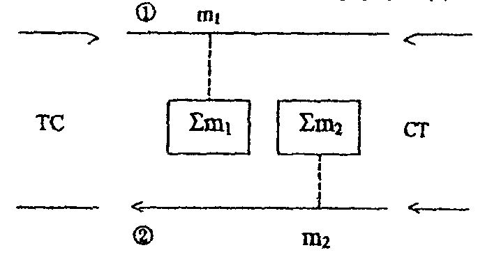

21. В системах теплопотребления без непосредственного водоразбора на горячее водоснабжение из тепловой сети при оснащении узла учета одним однопоточным двухточечным теплосчетчиком с обязательной установкой его преобразователя расхода теплоносителя на подающем трубопроводе (рис. 4) определение потребленной тепловой энергии осуществляется по формуле (8), в которой значение величины МЕТОДИКА ОПРЕДЕЛЕНИЯ КОЛИЧЕСТВ ТЕПЛОВОЙ ЭНЕРГИИ И ТЕПЛОНОСИТЕЛЯ В ВОДЯНЫХ СИСТЕМАХ КОММУНАЛЬНОГО ТЕПЛОСНАБЖЕНИЯ  (ПРАКТИЧЕСКОЕ ПОСОБИЕ К РЕКОМЕНДАЦИЯМ ПО ОРГАНИЗАЦИИ УЧЕТА ТЕПЛОВОЙ ЭНЕРГИИ И ТЕПЛОНОСИТЕЛЕЙ НА ПРЕДПРИЯТИЯХ, В УЧРЕЖДЕНИЯХ И ОРГАНИЗАЦИЯХ ЖИЛИЩНО-КОММУНАЛЬНОГО ХОЗЯЙСТВА И БЮДЖЕТНОЙ СФЕРЫ)  МДС 41-4.2000 определяется формулой (7) при МЕТОДИКА ОПРЕДЕЛЕНИЯ КОЛИЧЕСТВ ТЕПЛОВОЙ ЭНЕРГИИ И ТЕПЛОНОСИТЕЛЯ В ВОДЯНЫХ СИСТЕМАХ КОММУНАЛЬНОГО ТЕПЛОСНАБЖЕНИЯ  (ПРАКТИЧЕСКОЕ ПОСОБИЕ К РЕКОМЕНДАЦИЯМ ПО ОРГАНИЗАЦИИ УЧЕТА ТЕПЛОВОЙ ЭНЕРГИИ И ТЕПЛОНОСИТЕЛЕЙ НА ПРЕДПРИЯТИЯХ, В УЧРЕЖДЕНИЯХ И ОРГАНИЗАЦИЯХ ЖИЛИЩНО-КОММУНАЛЬНОГО ХОЗЯЙСТВА И БЮДЖЕТНОЙ СФЕРЫ)  МДС 41-4.2000 = МЕТОДИКА ОПРЕДЕЛЕНИЯ КОЛИЧЕСТВ ТЕПЛОВОЙ ЭНЕРГИИ И ТЕПЛОНОСИТЕЛЯ В ВОДЯНЫХ СИСТЕМАХ КОММУНАЛЬНОГО ТЕПЛОСНАБЖЕНИЯ  (ПРАКТИЧЕСКОЕ ПОСОБИЕ К РЕКОМЕНДАЦИЯМ ПО ОРГАНИЗАЦИИ УЧЕТА ТЕПЛОВОЙ ЭНЕРГИИ И ТЕПЛОНОСИТЕЛЕЙ НА ПРЕДПРИЯТИЯХ, В УЧРЕЖДЕНИЯХ И ОРГАНИЗАЦИЯХ ЖИЛИЩНО-КОММУНАЛЬНОГО ХОЗЯЙСТВА И БЮДЖЕТНОЙ СФЕРЫ)  МДС 41-4.2000 , а значение величины МЕТОДИКА ОПРЕДЕЛЕНИЯ КОЛИЧЕСТВ ТЕПЛОВОЙ ЭНЕРГИИ И ТЕПЛОНОСИТЕЛЯ В ВОДЯНЫХ СИСТЕМАХ КОММУНАЛЬНОГО ТЕПЛОСНАБЖЕНИЯ  (ПРАКТИЧЕСКОЕ ПОСОБИЕ К РЕКОМЕНДАЦИЯМ ПО ОРГАНИЗАЦИИ УЧЕТА ТЕПЛОВОЙ ЭНЕРГИИ И ТЕПЛОНОСИТЕЛЕЙ НА ПРЕДПРИЯТИЯХ, В УЧРЕЖДЕНИЯХ И ОРГАНИЗАЦИЯХ ЖИЛИЩНО-КОММУНАЛЬНОГО ХОЗЯЙСТВА И БЮДЖЕТНОЙ СФЕРЫ)  МДС 41-4.2000 - формулой (9б).
Рис. 4
При этом количество потребленного теплоносителя (невозвращенного в тепловую сеть) МЕТОДИКА ОПРЕДЕЛЕНИЯ КОЛИЧЕСТВ ТЕПЛОВОЙ ЭНЕРГИИ И ТЕПЛОНОСИТЕЛЯ В ВОДЯНЫХ СИСТЕМАХ КОММУНАЛЬНОГО ТЕПЛОСНАБЖЕНИЯ  (ПРАКТИЧЕСКОЕ ПОСОБИЕ К РЕКОМЕНДАЦИЯМ ПО ОРГАНИЗАЦИИ УЧЕТА ТЕПЛОВОЙ ЭНЕРГИИ И ТЕПЛОНОСИТЕЛЕЙ НА ПРЕДПРИЯТИЯХ, В УЧРЕЖДЕНИЯХ И ОРГАНИЗАЦИЯХ ЖИЛИЩНО-КОММУНАЛЬНОГО ХОЗЯЙСТВА И БЮДЖЕТНОЙ СФЕРЫ)  МДС 41-4.2000 = МЕТОДИКА ОПРЕДЕЛЕНИЯ КОЛИЧЕСТВ ТЕПЛОВОЙ ЭНЕРГИИ И ТЕПЛОНОСИТЕЛЯ В ВОДЯНЫХ СИСТЕМАХ КОММУНАЛЬНОГО ТЕПЛОСНАБЖЕНИЯ  (ПРАКТИЧЕСКОЕ ПОСОБИЕ К РЕКОМЕНДАЦИЯМ ПО ОРГАНИЗАЦИИ УЧЕТА ТЕПЛОВОЙ ЭНЕРГИИ И ТЕПЛОНОСИТЕЛЕЙ НА ПРЕДПРИЯТИЯХ, В УЧРЕЖДЕНИЯХ И ОРГАНИЗАЦИЯХ ЖИЛИЩНО-КОММУНАЛЬНОГО ХОЗЯЙСТВА И БЮДЖЕТНОЙ СФЕРЫ)  МДС 41-4.2000 - МЕТОДИКА ОПРЕДЕЛЕНИЯ КОЛИЧЕСТВ ТЕПЛОВОЙ ЭНЕРГИИ И ТЕПЛОНОСИТЕЛЯ В ВОДЯНЫХ СИСТЕМАХ КОММУНАЛЬНОГО ТЕПЛОСНАБЖЕНИЯ  (ПРАКТИЧЕСКОЕ ПОСОБИЕ К РЕКОМЕНДАЦИЯМ ПО ОРГАНИЗАЦИИ УЧЕТА ТЕПЛОВОЙ ЭНЕРГИИ И ТЕПЛОНОСИТЕЛЕЙ НА ПРЕДПРИЯТИЯХ, В УЧРЕЖДЕНИЯХ И ОРГАНИЗАЦИЯХ ЖИЛИЩНО-КОММУНАЛЬНОГО ХОЗЯЙСТВА И БЮДЖЕТНОЙ СФЕРЫ)  МДС 41-4.2000 определяется из водного баланса системы теплоснабжения по методике, приведенной в разделе 7, а МЕТОДИКА ОПРЕДЕЛЕНИЯ КОЛИЧЕСТВ ТЕПЛОВОЙ ЭНЕРГИИ И ТЕПЛОНОСИТЕЛЯ В ВОДЯНЫХ СИСТЕМАХ КОММУНАЛЬНОГО ТЕПЛОСНАБЖЕНИЯ  (ПРАКТИЧЕСКОЕ ПОСОБИЕ К РЕКОМЕНДАЦИЯМ ПО ОРГАНИЗАЦИИ УЧЕТА ТЕПЛОВОЙ ЭНЕРГИИ И ТЕПЛОНОСИТЕЛЕЙ НА ПРЕДПРИЯТИЯХ, В УЧРЕЖДЕНИЯХ И ОРГАНИЗАЦИЯХ ЖИЛИЩНО-КОММУНАЛЬНОГО ХОЗЯЙСТВА И БЮДЖЕТНОЙ СФЕРЫ)  МДС 41-4.2000 - как среднее значение по результатам измерений температуры и давления исходной холодной воды на источнике тепла.

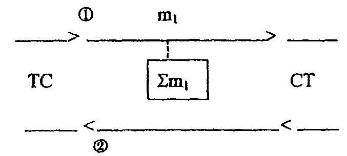

22. При комплектации узла учета регистрирующими расходомерами или водосчетчиками на подающем и обратном трубопроводах (рис. 5) определение потребленной тепловой энергии в системах теплопотребления как с непосредственным водоразбором на горячее водоснабжение, так и без него производится по формуле (1).
Рис. 5
Значения МЕТОДИКА ОПРЕДЕЛЕНИЯ КОЛИЧЕСТВ ТЕПЛОВОЙ ЭНЕРГИИ И ТЕПЛОНОСИТЕЛЯ В ВОДЯНЫХ СИСТЕМАХ КОММУНАЛЬНОГО ТЕПЛОСНАБЖЕНИЯ  (ПРАКТИЧЕСКОЕ ПОСОБИЕ К РЕКОМЕНДАЦИЯМ ПО ОРГАНИЗАЦИИ УЧЕТА ТЕПЛОВОЙ ЭНЕРГИИ И ТЕПЛОНОСИТЕЛЕЙ НА ПРЕДПРИЯТИЯХ, В УЧРЕЖДЕНИЯХ И ОРГАНИЗАЦИЯХ ЖИЛИЩНО-КОММУНАЛЬНОГО ХОЗЯЙСТВА И БЮДЖЕТНОЙ СФЕРЫ)  МДС 41-4.2000 и МЕТОДИКА ОПРЕДЕЛЕНИЯ КОЛИЧЕСТВ ТЕПЛОВОЙ ЭНЕРГИИ И ТЕПЛОНОСИТЕЛЯ В ВОДЯНЫХ СИСТЕМАХ КОММУНАЛЬНОГО ТЕПЛОСНАБЖЕНИЯ  (ПРАКТИЧЕСКОЕ ПОСОБИЕ К РЕКОМЕНДАЦИЯМ ПО ОРГАНИЗАЦИИ УЧЕТА ТЕПЛОВОЙ ЭНЕРГИИ И ТЕПЛОНОСИТЕЛЕЙ НА ПРЕДПРИЯТИЯХ, В УЧРЕЖДЕНИЯХ И ОРГАНИЗАЦИЯХ ЖИЛИЩНО-КОММУНАЛЬНОГО ХОЗЯЙСТВА И БЮДЖЕТНОЙ СФЕРЫ)  МДС 41-4.2000 определяются по показаниям приборов на узле учета, а МЕТОДИКА ОПРЕДЕЛЕНИЯ КОЛИЧЕСТВ ТЕПЛОВОЙ ЭНЕРГИИ И ТЕПЛОНОСИТЕЛЯ В ВОДЯНЫХ СИСТЕМАХ КОММУНАЛЬНОГО ТЕПЛОСНАБЖЕНИЯ  (ПРАКТИЧЕСКОЕ ПОСОБИЕ К РЕКОМЕНДАЦИЯМ ПО ОРГАНИЗАЦИИ УЧЕТА ТЕПЛОВОЙ ЭНЕРГИИ И ТЕПЛОНОСИТЕЛЕЙ НА ПРЕДПРИЯТИЯХ, В УЧРЕЖДЕНИЯХ И ОРГАНИЗАЦИЯХ ЖИЛИЩНО-КОММУНАЛЬНОГО ХОЗЯЙСТВА И БЮДЖЕТНОЙ СФЕРЫ)  МДС 41-4.2000 и МЕТОДИКА ОПРЕДЕЛЕНИЯ КОЛИЧЕСТВ ТЕПЛОВОЙ ЭНЕРГИИ И ТЕПЛОНОСИТЕЛЯ В ВОДЯНЫХ СИСТЕМАХ КОММУНАЛЬНОГО ТЕПЛОСНАБЖЕНИЯ  (ПРАКТИЧЕСКОЕ ПОСОБИЕ К РЕКОМЕНДАЦИЯМ ПО ОРГАНИЗАЦИИ УЧЕТА ТЕПЛОВОЙ ЭНЕРГИИ И ТЕПЛОНОСИТЕЛЕЙ НА ПРЕДПРИЯТИЯХ, В УЧРЕЖДЕНИЯХ И ОРГАНИЗАЦИЯХ ЖИЛИЩНО-КОММУНАЛЬНОГО ХОЗЯЙСТВА И БЮДЖЕТНОЙ СФЕРЫ)  МДС 41-4.2000 - по средним за расчетный период значениям температуры теплоносителя в подающем и обратном трубопроводах на источнике тепла с учетом снижения температуры теплоносителя в трубопроводах на участке тепловой сети от источника до рассматриваемого потребителя. При этом размеры соответствующего снижения температуры теплоносителя в подающем и обратном трубопроводах тепловой сети на этом участке должны быть указаны в договоре теплоснабжения. Среднее значение МЕТОДИКА ОПРЕДЕЛЕНИЯ КОЛИЧЕСТВ ТЕПЛОВОЙ ЭНЕРГИИ И ТЕПЛОНОСИТЕЛЯ В ВОДЯНЫХ СИСТЕМАХ КОММУНАЛЬНОГО ТЕПЛОСНАБЖЕНИЯ  (ПРАКТИЧЕСКОЕ ПОСОБИЕ К РЕКОМЕНДАЦИЯМ ПО ОРГАНИЗАЦИИ УЧЕТА ТЕПЛОВОЙ ЭНЕРГИИ И ТЕПЛОНОСИТЕЛЕЙ НА ПРЕДПРИЯТИЯХ, В УЧРЕЖДЕНИЯХ И ОРГАНИЗАЦИЯХ ЖИЛИЩНО-КОММУНАЛЬНОГО ХОЗЯЙСТВА И БЮДЖЕТНОЙ СФЕРЫ)  МДС 41-4.2000 следует принимать по информации об измерениях температуры и давления исходной холодной воды, используемой для подпитки тепловой сети на источнике тепла.
Определение количества использованного потребителем теплоносителя за расчетный период производится по разнице показаний установленных приборов согласно формуле (6).

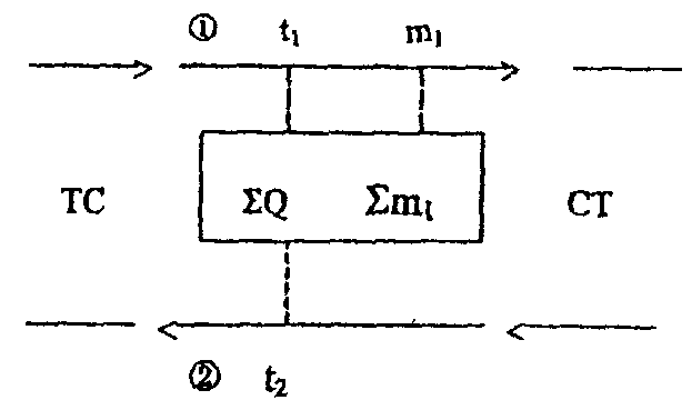

23. При  оснащении узла учета только водосчетчиком на подающем трубопроводе (или регистрирующим расходомером) в системе теплопотребления без непосредственного водоразбора на горячее водоснабжение (рис. 6) определение количества тепловой энергии производится по формуле (2).
Рис. 6
В этом случае значение МЕТОДИКА ОПРЕДЕЛЕНИЯ КОЛИЧЕСТВ ТЕПЛОВОЙ ЭНЕРГИИ И ТЕПЛОНОСИТЕЛЯ В ВОДЯНЫХ СИСТЕМАХ КОММУНАЛЬНОГО ТЕПЛОСНАБЖЕНИЯ  (ПРАКТИЧЕСКОЕ ПОСОБИЕ К РЕКОМЕНДАЦИЯМ ПО ОРГАНИЗАЦИИ УЧЕТА ТЕПЛОВОЙ ЭНЕРГИИ И ТЕПЛОНОСИТЕЛЕЙ НА ПРЕДПРИЯТИЯХ, В УЧРЕЖДЕНИЯХ И ОРГАНИЗАЦИЯХ ЖИЛИЩНО-КОММУНАЛЬНОГО ХОЗЯЙСТВА И БЮДЖЕТНОЙ СФЕРЫ)  МДС 41-4.2000 принимается по показаниям установленного прибора, а значение МЕТОДИКА ОПРЕДЕЛЕНИЯ КОЛИЧЕСТВ ТЕПЛОВОЙ ЭНЕРГИИ И ТЕПЛОНОСИТЕЛЯ В ВОДЯНЫХ СИСТЕМАХ КОММУНАЛЬНОГО ТЕПЛОСНАБЖЕНИЯ  (ПРАКТИЧЕСКОЕ ПОСОБИЕ К РЕКОМЕНДАЦИЯМ ПО ОРГАНИЗАЦИИ УЧЕТА ТЕПЛОВОЙ ЭНЕРГИИ И ТЕПЛОНОСИТЕЛЕЙ НА ПРЕДПРИЯТИЯХ, В УЧРЕЖДЕНИЯХ И ОРГАНИЗАЦИЯХ ЖИЛИЩНО-КОММУНАЛЬНОГО ХОЗЯЙСТВА И БЮДЖЕТНОЙ СФЕРЫ)  МДС 41-4.2000 = МЕТОДИКА ОПРЕДЕЛЕНИЯ КОЛИЧЕСТВ ТЕПЛОВОЙ ЭНЕРГИИ И ТЕПЛОНОСИТЕЛЯ В ВОДЯНЫХ СИСТЕМАХ КОММУНАЛЬНОГО ТЕПЛОСНАБЖЕНИЯ  (ПРАКТИЧЕСКОЕ ПОСОБИЕ К РЕКОМЕНДАЦИЯМ ПО ОРГАНИЗАЦИИ УЧЕТА ТЕПЛОВОЙ ЭНЕРГИИ И ТЕПЛОНОСИТЕЛЕЙ НА ПРЕДПРИЯТИЯХ, В УЧРЕЖДЕНИЯХ И ОРГАНИЗАЦИЯХ ЖИЛИЩНО-КОММУНАЛЬНОГО ХОЗЯЙСТВА И БЮДЖЕТНОЙ СФЕРЫ)  МДС 41-4.2000 - МЕТОДИКА ОПРЕДЕЛЕНИЯ КОЛИЧЕСТВ ТЕПЛОВОЙ ЭНЕРГИИ И ТЕПЛОНОСИТЕЛЯ В ВОДЯНЫХ СИСТЕМАХ КОММУНАЛЬНОГО ТЕПЛОСНАБЖЕНИЯ  (ПРАКТИЧЕСКОЕ ПОСОБИЕ К РЕКОМЕНДАЦИЯМ ПО ОРГАНИЗАЦИИ УЧЕТА ТЕПЛОВОЙ ЭНЕРГИИ И ТЕПЛОНОСИТЕЛЕЙ НА ПРЕДПРИЯТИЯХ, В УЧРЕЖДЕНИЯХ И ОРГАНИЗАЦИЯХ ЖИЛИЩНО-КОММУНАЛЬНОГО ХОЗЯЙСТВА И БЮДЖЕТНОЙ СФЕРЫ)  МДС 41-4.2000 , являющегося утечкой теплоносителя, определяется из водного баланса системы теплоснабжения (раздел 7). Значения энтальпии МЕТОДИКА ОПРЕДЕЛЕНИЯ КОЛИЧЕСТВ ТЕПЛОВОЙ ЭНЕРГИИ И ТЕПЛОНОСИТЕЛЯ В ВОДЯНЫХ СИСТЕМАХ КОММУНАЛЬНОГО ТЕПЛОСНАБЖЕНИЯ  (ПРАКТИЧЕСКОЕ ПОСОБИЕ К РЕКОМЕНДАЦИЯМ ПО ОРГАНИЗАЦИИ УЧЕТА ТЕПЛОВОЙ ЭНЕРГИИ И ТЕПЛОНОСИТЕЛЕЙ НА ПРЕДПРИЯТИЯХ, В УЧРЕЖДЕНИЯХ И ОРГАНИЗАЦИЯХ ЖИЛИЩНО-КОММУНАЛЬНОГО ХОЗЯЙСТВА И БЮДЖЕТНОЙ СФЕРЫ)  МДС 41-4.2000 , МЕТОДИКА ОПРЕДЕЛЕНИЯ КОЛИЧЕСТВ ТЕПЛОВОЙ ЭНЕРГИИ И ТЕПЛОНОСИТЕЛЯ В ВОДЯНЫХ СИСТЕМАХ КОММУНАЛЬНОГО ТЕПЛОСНАБЖЕНИЯ  (ПРАКТИЧЕСКОЕ ПОСОБИЕ К РЕКОМЕНДАЦИЯМ ПО ОРГАНИЗАЦИИ УЧЕТА ТЕПЛОВОЙ ЭНЕРГИИ И ТЕПЛОНОСИТЕЛЕЙ НА ПРЕДПРИЯТИЯХ, В УЧРЕЖДЕНИЯХ И ОРГАНИЗАЦИЯХ ЖИЛИЩНО-КОММУНАЛЬНОГО ХОЗЯЙСТВА И БЮДЖЕТНОЙ СФЕРЫ)  МДС 41-4.2000 и МЕТОДИКА ОПРЕДЕЛЕНИЯ КОЛИЧЕСТВ ТЕПЛОВОЙ ЭНЕРГИИ И ТЕПЛОНОСИТЕЛЯ В ВОДЯНЫХ СИСТЕМАХ КОММУНАЛЬНОГО ТЕПЛОСНАБЖЕНИЯ  (ПРАКТИЧЕСКОЕ ПОСОБИЕ К РЕКОМЕНДАЦИЯМ ПО ОРГАНИЗАЦИИ УЧЕТА ТЕПЛОВОЙ ЭНЕРГИИ И ТЕПЛОНОСИТЕЛЕЙ НА ПРЕДПРИЯТИЯХ, В УЧРЕЖДЕНИЯХ И ОРГАНИЗАЦИЯХ ЖИЛИЩНО-КОММУНАЛЬНОГО ХОЗЯЙСТВА И БЮДЖЕТНОЙ СФЕРЫ)  МДС 41-4.2000 следует принимать в соответствии с указаниями п. 22.
