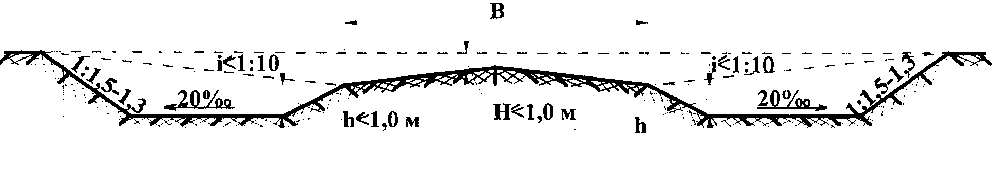

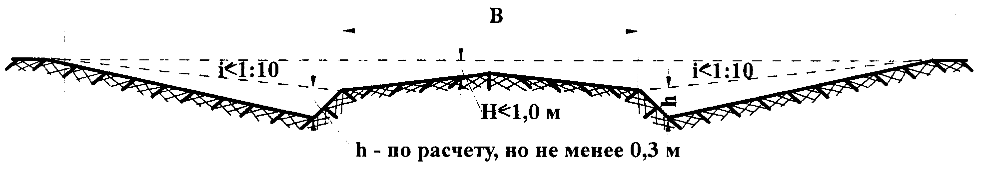

Выемки не заносятся в том случае, если снег, приносимый за зиму метелями, может разместиться на подветренном откосе.
В зависимости от района и прилегающей местности необходимо ограждать выемки глубиной до 6,0 - 8,5 м и больше (если это требуется по местным условиям). Чем больше объем снегоприноса, тем более глубокие выемки требуют ограждения.

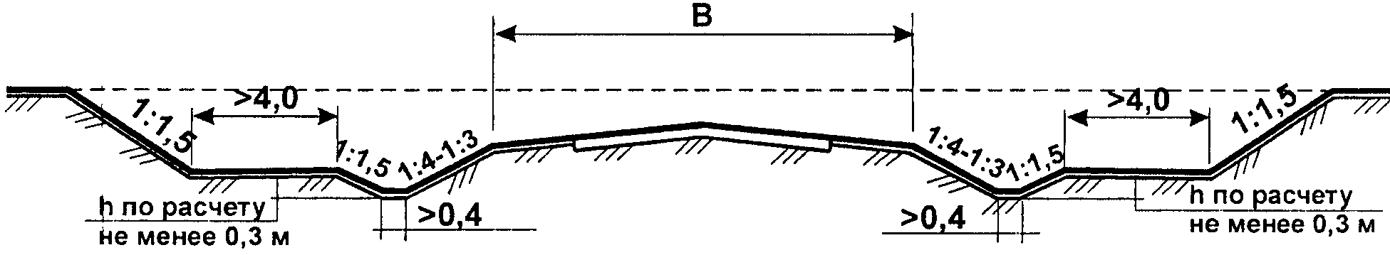

Раскрытые выемки заносятся снегом медленнее, чем выемки с крутыми откосами. Поэтому смысл раскрытия выемок заключается в том, чтобы уменьшить заносимость и объем работ по снегоочистке.
Рекомендуется раскрывать или разделывать под насыпь выемки глубиной до 1 м (рисунок 1). В выемках глубиной от 1 до 5 м следует устраивать уположенные откосы с заложением от 1:6 до 1:4 (с увеличением глубины выемок пологость откосов уменьшается), или при заложении откосов 1:1,5 устраивать полки для размещения на них приносимого метелью снега (рисунок 1, в). Ширина полки принимается в зависимости от объема снегоприноса, но не менее 4,0 м.
а)
ОТРАСЛЕВОЙ ДОРОЖНЫЙ МЕТОДИЧЕСКИЙ ДОКУМЕНТ  МЕТОДИЧЕСКИЕ РЕКОМЕНДАЦИИ ПО ЗАЩИТЕ И ОЧИСТКЕ АВТОМОБИЛЬНЫХ ДОРОГ ОТ СНЕГА  Предисловие
б)
в)
Рисунок 1. Выемки: а - раскрытая; б - разделанная под насыпь; в - с полками
Раскрытые выемки и выемки с уположенными откосами ограждаются снегозащитой.

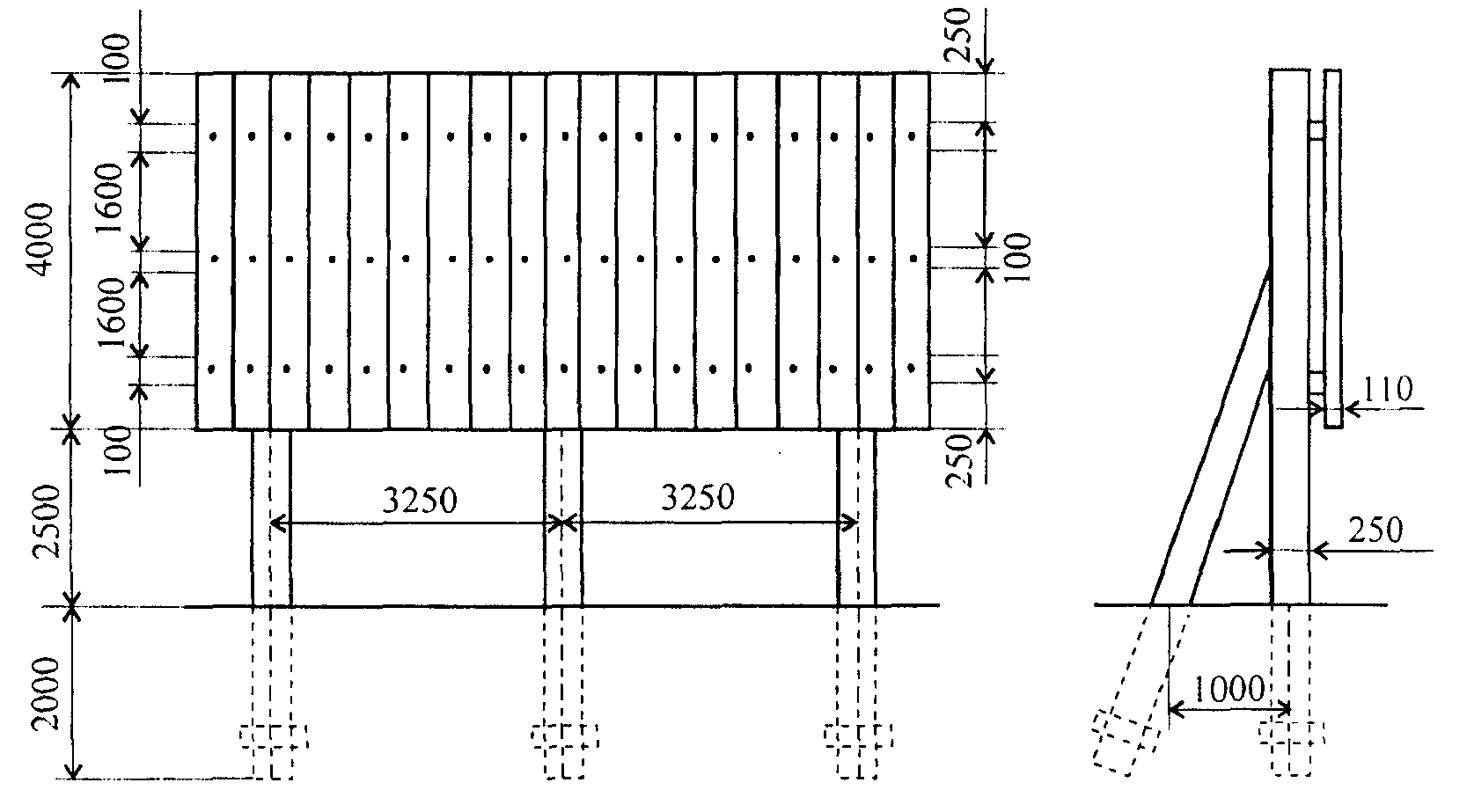

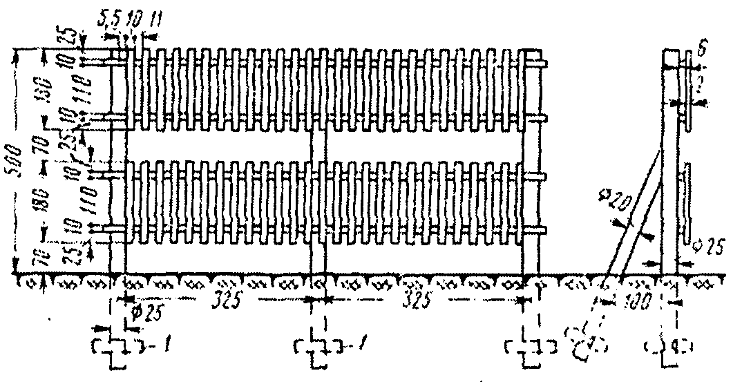

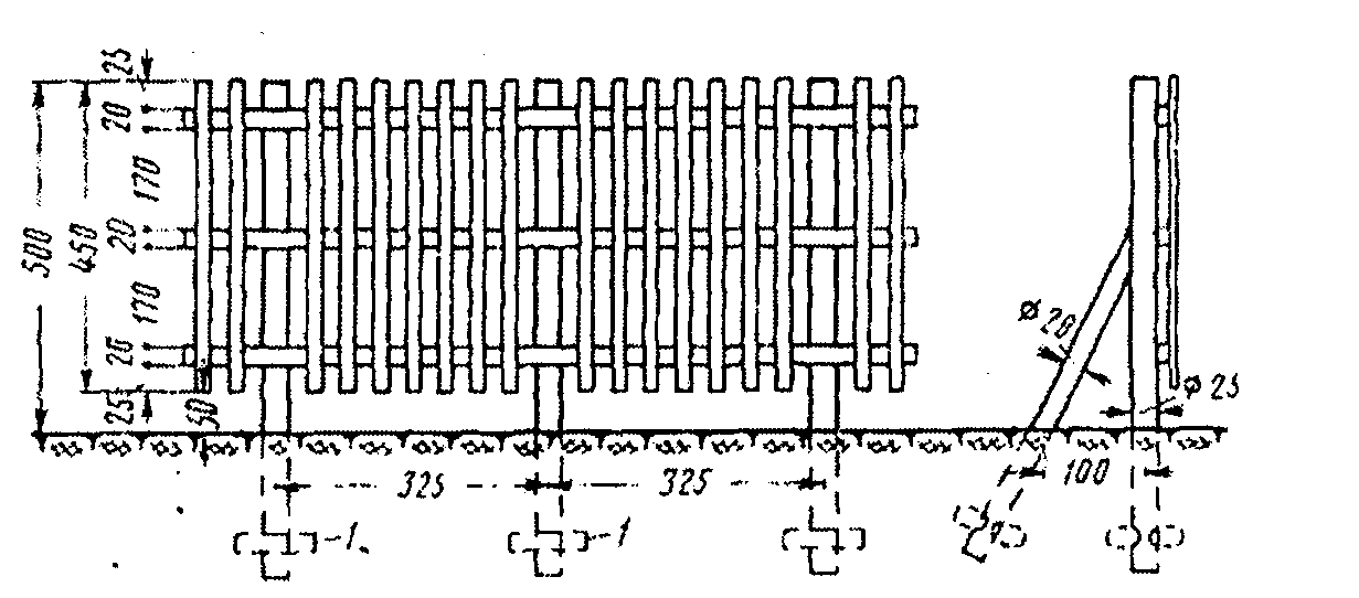

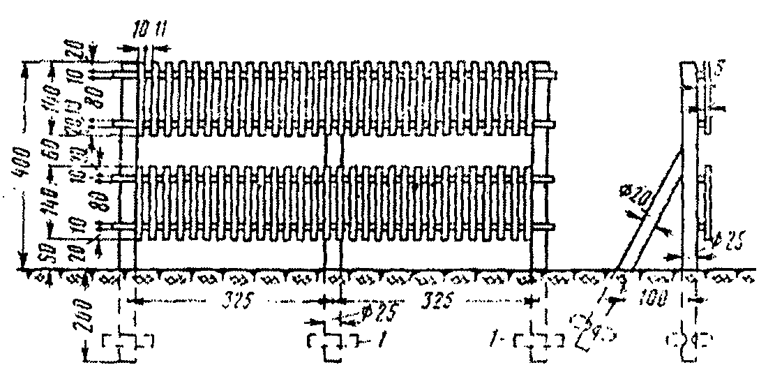

При устройстве решетчатых заборов для уменьшения их заносимости, а также увеличения снегосборности оставляют просветы между землей и нижней панелью забора, а также и между панелями. Высоту просветов в зависимости от общей высоты забора можно проектировать до 0,5 - 0,8 м.
Расстояние от линии защиты до бровки земляного полотна должно составлять от 15 до 25 высот забора в зависимости от просветности обрешетки конструкции (от 35% до 50% соответственно). Если по местным условиям нельзя удалить забор на указанное расстояние, допускается сокращение расстояния до 10 высот забора при уменьшении просветности его решетки до 30%.
Для лучшего использования снегозадерживающей способности заборов и предотвращения повреждений, особенно при весенней осадке снега, заборы, особенно деревянные, наиболее правильно располагать перпендикулярно к направлению господствующих ветров, если даже при этом заборы будут расположены по отношению к дороге под тем или иным углом.
Деревянные снегозадерживающие заборы рекомендуется применять трех типов:
I - двухпанельные высотой 4 м, высота продуваемых проемов равна 0,6 м и каждой панели по 1,4 м (рисунок 5, а);
II - двухпанельные высотой 5 м, высота продуваемых проемов равна 0,7 м и каждой панели по 1,8 м (рисунок 5, б);
III - однопанельные с увеличенной просветностью высотой 5 м, высота нижнего продуваемого проема 0,5 м (рисунок 5, в).
а)
б)
в)
Рисунок 5. Рекомендуемые типы снегозадерживающих заборов: I - противопучинные анкеры (брусок 10 x 14 см или пластины длиной 50 см)

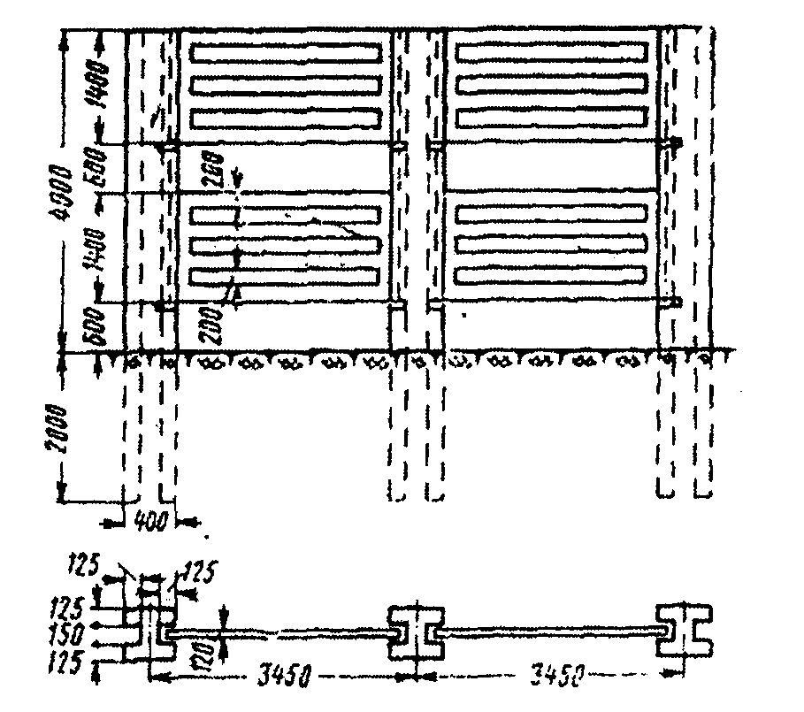

Железобетонные снегозадерживающие заборы долговечнее деревянных. Они выполняются из сборных железобетонных элементов (рисунок 6). Для повышения эффективности их работы необходимо предусмотреть устройство разрывов в обрешетке, как в заборах, изготовляемых из дерева. Можно применять смешанные конструкции, состоящие из железобетонных стоек и деревянных панелей.
Рисунок 6. Железобетонный снегозадерживающий забор
Железобетонные панели изготовляют на строительных площадках, а монтируют (путем закладки в пазы) на заранее установленных стойках. Ямы под стойки копают ямокопателем, а устанавливают стойки и монтируют панели при помощи передвижного крана.

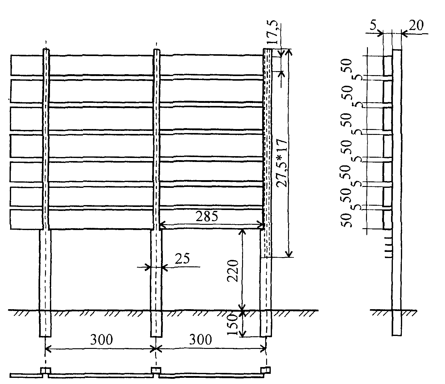

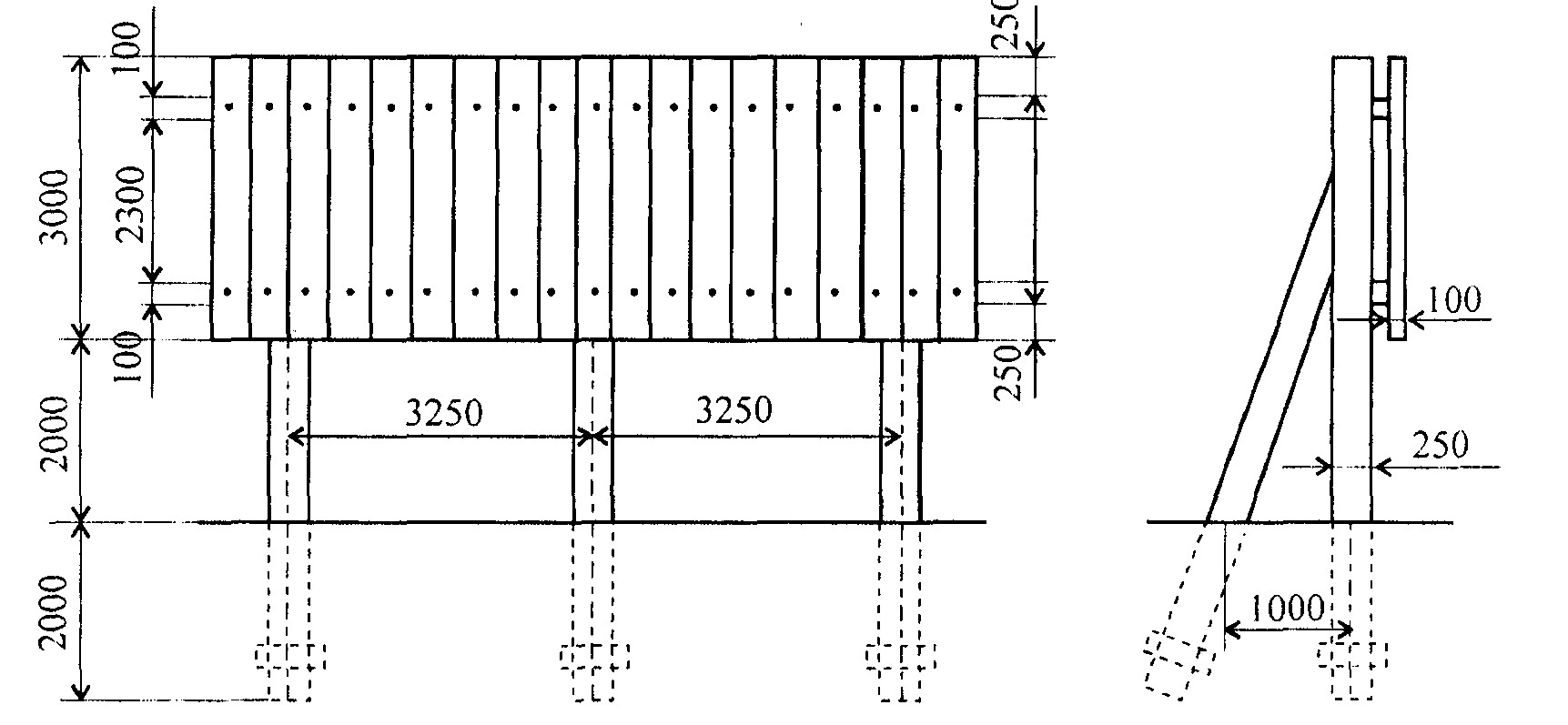

д) Постоянные заборы снегопередувающего действия
Заборы снегопередувающего действия увеличивают скорость снеговетрового потока при его прохождении над дорогой, что предотвращает образование на ней снежных отложений.
Заборы снегопередувающего действия рекомендуется применять при соблюдении следующих условий: при объеме снегоприноса более 300 м3/м, направлении господствующих ветров под углом от 50° до 90° к оси дороги и сухом, легкоподвижном снеге. Наибольший эффект эти сооружения имеют в открытой безлесной местности.
Защищать заборами снегопередувающего действия можно выемки глубиной до 5 м, низкие насыпи, нулевые участки и полувыемки-полунасыпи на косогорах, если уклон косогора не превышает 45°.
Основными параметрами заборов снегопередувающего действия, влияющими на их аэродинамические характеристики, являются: общая высота забора, ОТРАСЛЕВОЙ ДОРОЖНЫЙ МЕТОДИЧЕСКИЙ ДОКУМЕНТ  МЕТОДИЧЕСКИЕ РЕКОМЕНДАЦИИ ПО ЗАЩИТЕ И ОЧИСТКЕ АВТОМОБИЛЬНЫХ ДОРОГ ОТ СНЕГА  Предисловие  , высота продуваемого проема, h (до 40% ОТРАСЛЕВОЙ ДОРОЖНЫЙ МЕТОДИЧЕСКИЙ ДОКУМЕНТ  МЕТОДИЧЕСКИЕ РЕКОМЕНДАЦИИ ПО ЗАЩИТЕ И ОЧИСТКЕ АВТОМОБИЛЬНЫХ ДОРОГ ОТ СНЕГА  Предисловие  ), высота ветронаправляющей панели, ОТРАСЛЕВОЙ ДОРОЖНЫЙ МЕТОДИЧЕСКИЙ ДОКУМЕНТ  МЕТОДИЧЕСКИЕ РЕКОМЕНДАЦИИ ПО ЗАЩИТЕ И ОЧИСТКЕ АВТОМОБИЛЬНЫХ ДОРОГ ОТ СНЕГА  Предисловие  (до 60% ОТРАСЛЕВОЙ ДОРОЖНЫЙ МЕТОДИЧЕСКИЙ ДОКУМЕНТ  МЕТОДИЧЕСКИЕ РЕКОМЕНДАЦИИ ПО ЗАЩИТЕ И ОЧИСТКЕ АВТОМОБИЛЬНЫХ ДОРОГ ОТ СНЕГА  Предисловие  ), угол наклона панели к горизонту, ОТРАСЛЕВОЙ ДОРОЖНЫЙ МЕТОДИЧЕСКИЙ ДОКУМЕНТ  МЕТОДИЧЕСКИЕ РЕКОМЕНДАЦИИ ПО ЗАЩИТЕ И ОЧИСТКЕ АВТОМОБИЛЬНЫХ ДОРОГ ОТ СНЕГА  Предисловие  (90°), общая высота забора 5 - 8 м (рисунки 7, 8).
а
б
в
Рисунок 7. Снегопередувающие деревянные заборы
Рисунок 8. Снегопередувающий керамзитобетонный забор
Заборы снегопередувающего действия необходимо располагать на расстоянии 0,8 м от кромки проезжей части. Их строят из дерева или делают сборными из железобетона. Заполнение деревянных заборов рекомендуется делать вертикальным.

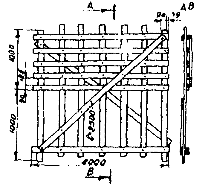

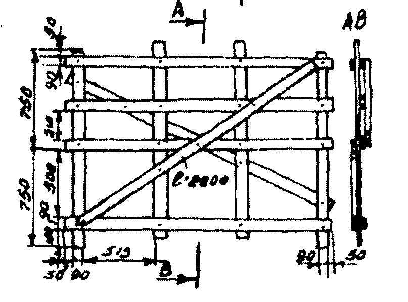

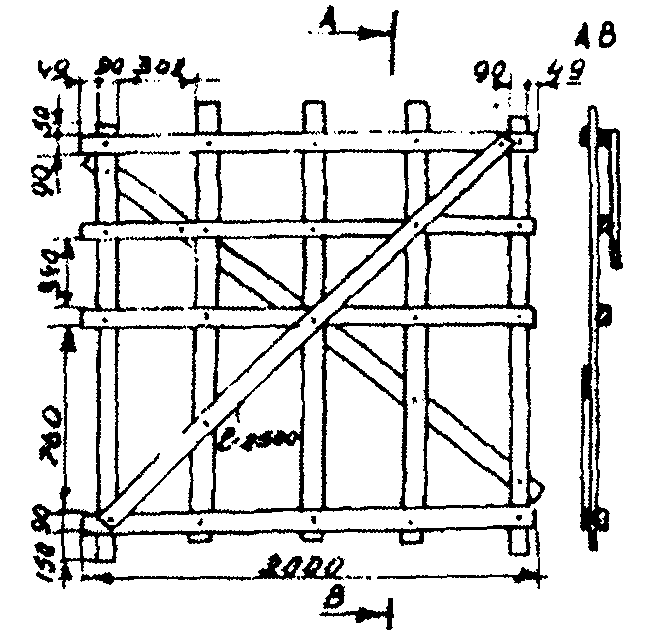

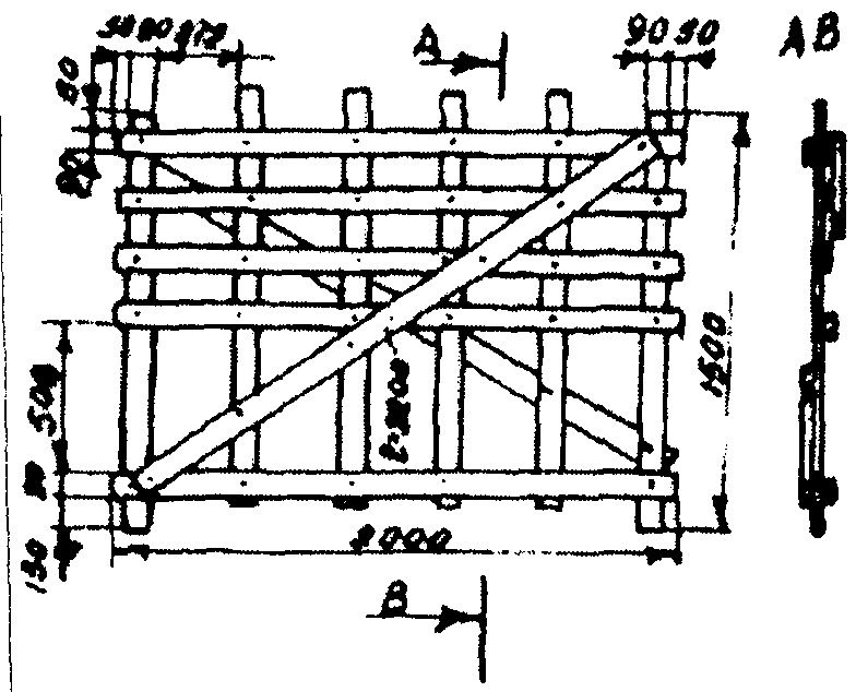

Снегозадерживающие щиты изготавливают из дерева с разреженной решеткой в нижней части. Конструкции переносных щитов показаны на рисунке 9.
I
II
III
IV
Рисунок 9. Переносные решетчатые щиты
Конструктивные данные и рекомендуемые условия их применения приведены в таблице 8.
Таблица 8
Характеристика снегозадерживающих щитов

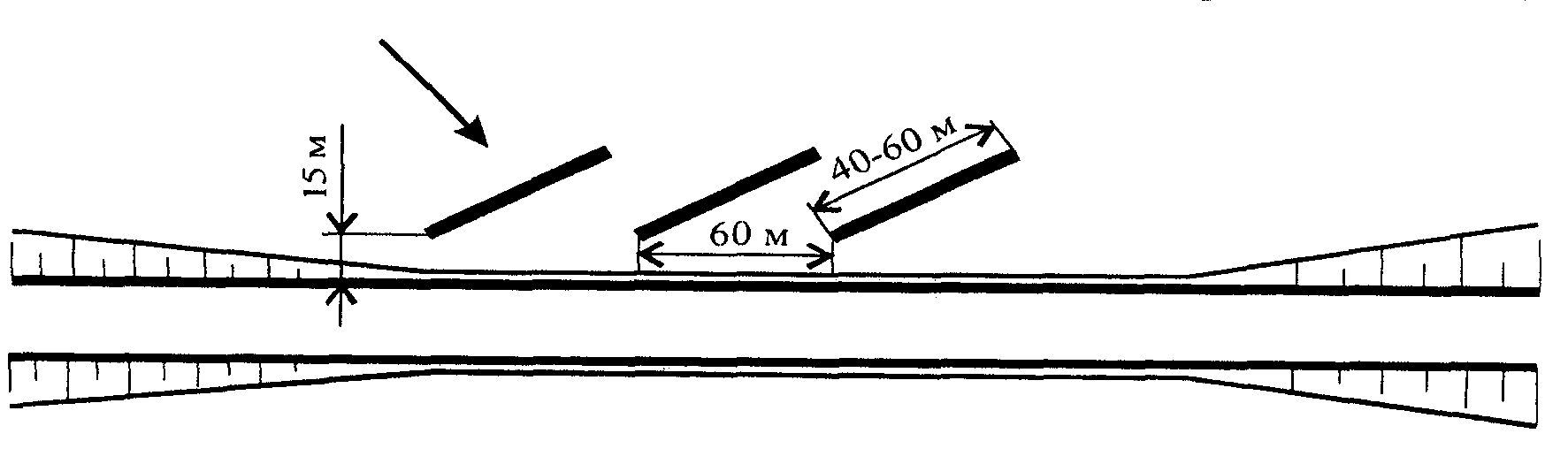

Щиты устанавливают сплошной линией параллельно оси дороги, без зигзагов и изломов. При косых ветрах (дующих под острыми углами к дороге) рекомендуется ставить через 60 м перпендикулярно к основной щитовой линии короткие звенья щитов с таким расчетом, чтобы концы их подходили к дороге не ближе чем на 10 - 15 м или устанавливают звенья щитов перпендикулярно к направлению метелевых ветров (рисунки 10, 11).
Рисунок 10. Косые звенья щитов

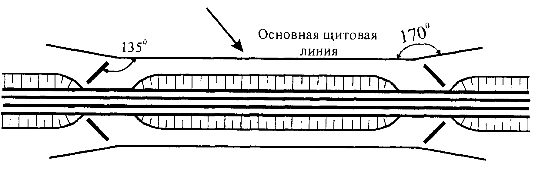

Места перехода из выемки в насыпь ограждают по схеме, приведенной на рис 11.
Рисунок 11. Ограждение мест перехода из выемки в насыпь

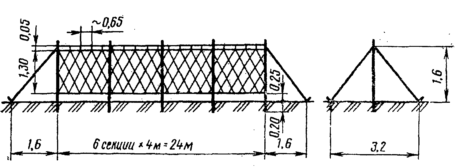

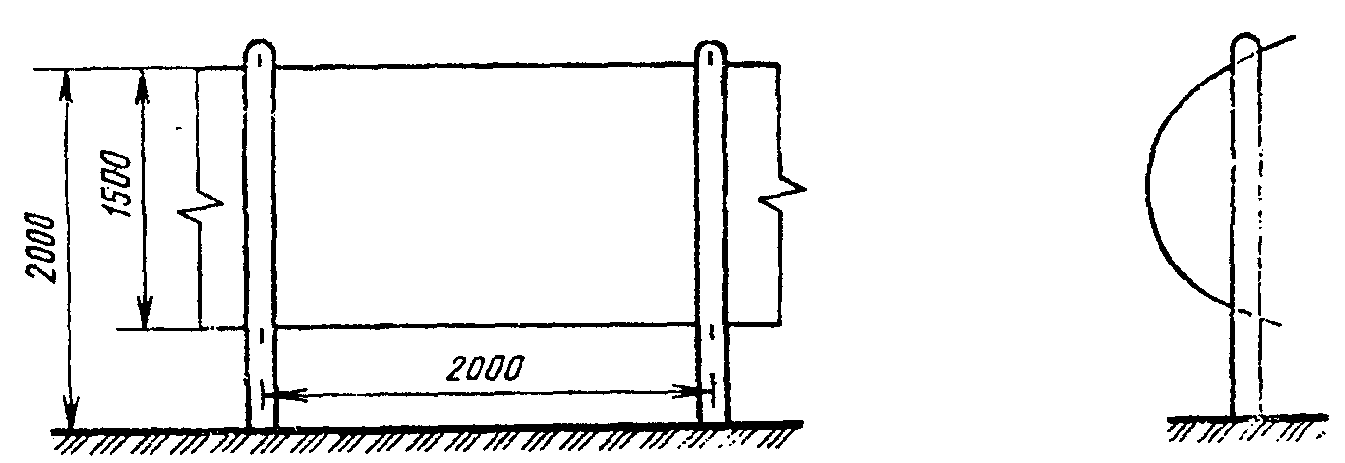

При объемах снегоприноса до 75 м3/м можно применять временные пространственные снегозащитные средства (ВПС), изготавливаемые из полимерных материалов (рисунок 12) и сетки на полимерной основе (рисунок 13).
а
б
в
Рисунок 12. Временные пространственные снегозащитные средства (ВПС): а - рулонное заполнение; б - листовое заполнение (уголковый профиль); в - листовое заполнение (криволинейный профиль)

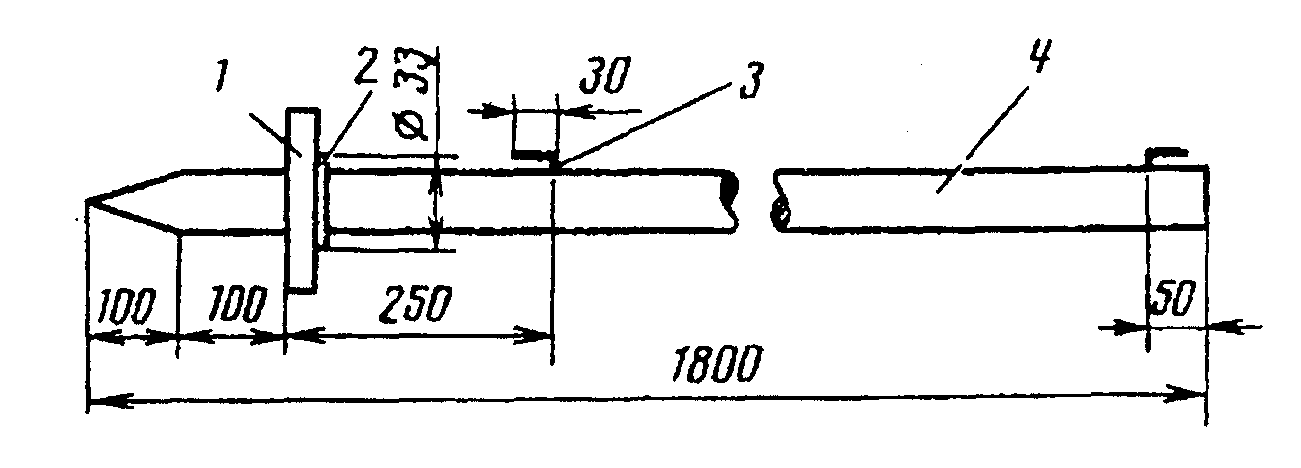

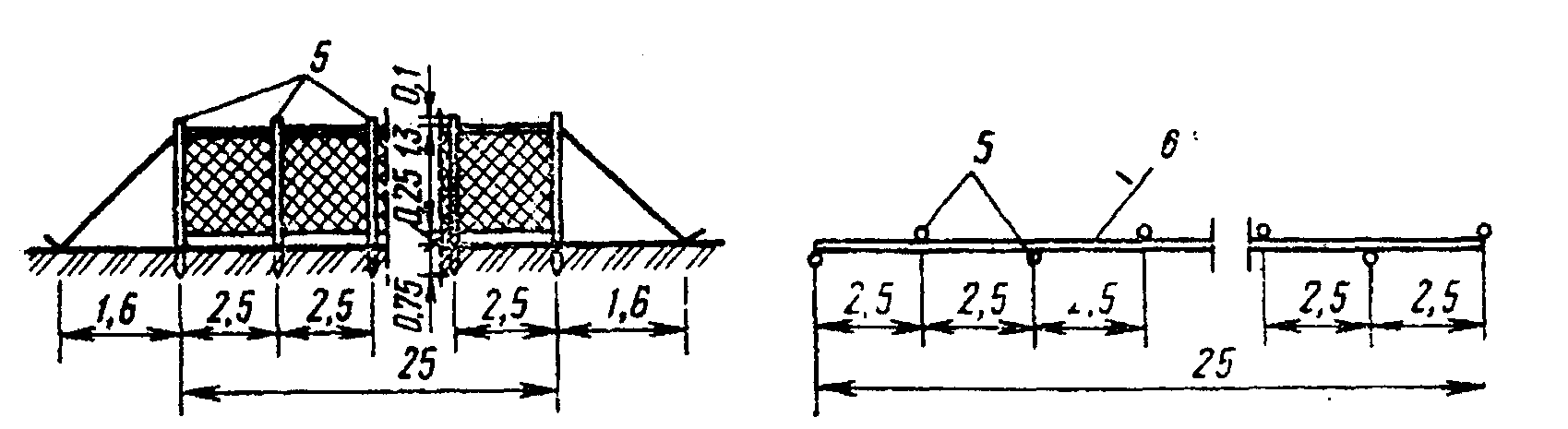

а
б

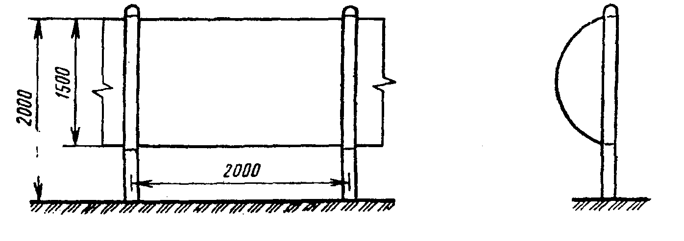

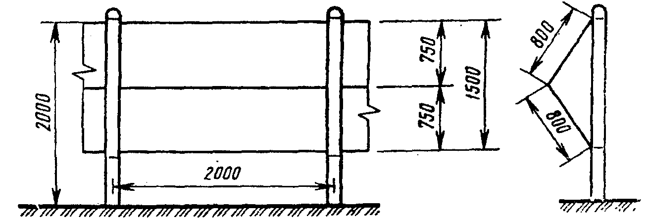

в
Рисунок 13. Снегозадерживающие полиэтиленовые сетки: а - тип I на стойках металлических труб; б - тип II на деревянных кольях; в - размещение кольев; 1 - стопорная шайба 15 x 150 x 5 с отверстием 33 мм; 2 - упор; 3 - крепление для сетки 5 мм; 4 - стальная труба 33 - 24 мм; 5 - деревянные колья 80 - 100 мм; 6 - сетка
ВПС устанавливают параллельно оси дороги на расстоянии 30 высот от бровки земляного полотна.
Сетка на полимерной основе крепится к кольям (стойкам) на высоте 25 см над уровнем земли. Снегозащитное устройство из сетки должно находиться на расстоянии 60 м от бровки земляного полотна.

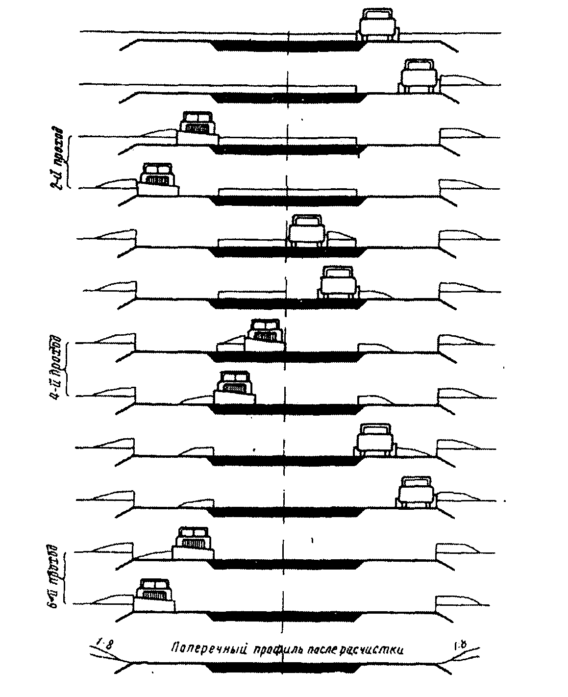

При отсутствии роторных снегоочистителей и недостаточном количестве плужных можно вести работу по схеме, показанной на рисунке 15. Снегоочистители приступают к очистке с краев проезжей части, а затем, после удаления снега, находящегося на краю дорожного полотна, переходят к очистке середины дороги.
Рисунок 15. Схема проходов снегоочистителей при расчистке дороги, занесенной толстым слоем снега (при отсутствии роторных снегоочистителей)

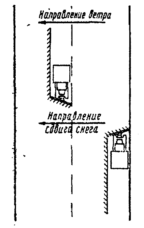

Если дорогу приходится очищать при сильном боковом ветре, нецелесообразно отбрасывать снег против ветра, так как он сдувается обратно. В таких случаях патрульную снегоочистку ведут по схеме, позволяющей перемещать снег в направлении, совпадающем с направлением ветра (рисунок 16). При работе по этой схеме не рекомендуются снегоочистители с жесткозакрепленным (неповоротным) отвалом, так как приходится делать холостые проходы. Следует пользоваться снегоочистителями с поворотным отвалом. Пройдя в одном направлении, меняют положение отвала снегоочистителя на обратное и, возвращаясь, отбрасывают снег по ветру.
Рисунок 16. Патрульная очистка дороги при сильном боковом ветре

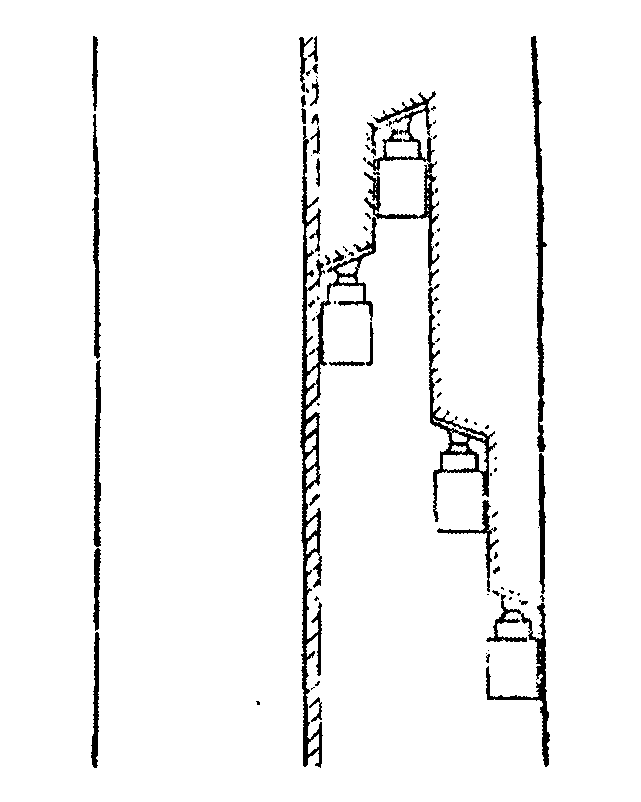

Распределители ПГМ в зависимости от ширины проезжей части двигаются уступом в одном направлении. Последующий (второй) водитель контролирует распределение по границе первого.
Колонна снегоочистителей после выхода на магистраль выстраивается с дистанцией между снегоочистителями в 15 - 20 м. С целью предупреждения обгона колонны попутными транспортными средствами движение колонны осуществляется со скоростью не менее 45 - 55 км/час.
Убираемая ширина второй в колонне и последующих машин меньше впереди идущих за счет перекрытия следа.
Колонна широкозахватных снегоочистителей, оснащенных фронтальными плугами и боковыми отвалами (плугами), при сгребании снега обеспечивает однопроходную качественную очистку магистрали.

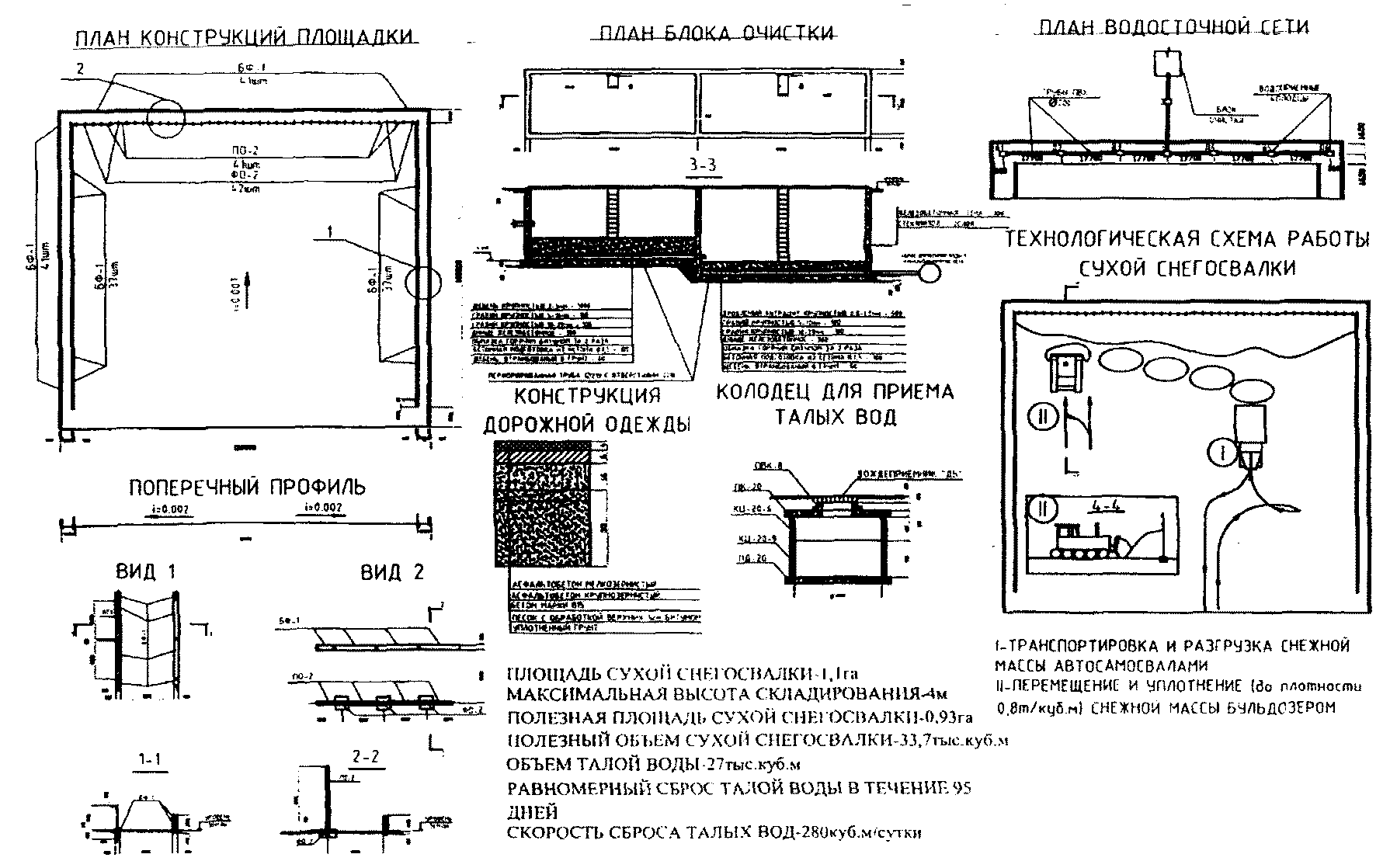

Снегоприемные пункты бывают в виде "сухих" снежных свалок и снегоплавильных шахт, подключенных к системе городской канализации.
"Сухие" снегосвалки не должны располагаться в водоохранных зонах водных объектов населенного пункта.
Участок, отведенный под "сухую" снегосвалку, должен иметь твердое покрытие; обваловку по всему периметру, исключающую попадание талых вод на рельеф; водосборные лотки и систему транспортировки талой воды на локальные очистные сооружения; ограждение по всему периметру; контрольно-пропускной пункт, оборудованный телефонной связью (рисунок 17).
СУХАЯ СНЕГОСВАЛКА (проект)
Рисунок 17. Схема
Снегосвалки должны эксплуатировать организации, имеющие квалифицированный персонал и необходимую технику для осуществления комплекса работ, связанных с приемом, складированием снега и обслуживанием очистных сооружений.
На устройство сооружения для сбора, хранения снега разрабатывается проектная документация.
Схема сухой снегосвалки прилагается.
